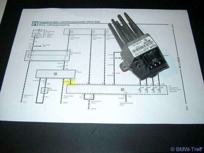

es gibt ein neues Problem. Seit heute morgen läuft das Gebläse nur noch auf einer Stufe. Egal was man einstellt an Luftstrom bleibt es immer gleich (ist wohl die kleinste Stufe-es kommt nur wenig Luft).
Auch auf dem Knopf Frontscheibe entfrosten (oder wie heisst der? ;-) ) kommt nur wenig Luft. Auf dem Display ist ja dann volle Stärke angezeigt.
Die Temperatur lässt sich aber noch einstellen.
Was kann das sein und wie behebt man den Fehler?
Gruß Frank

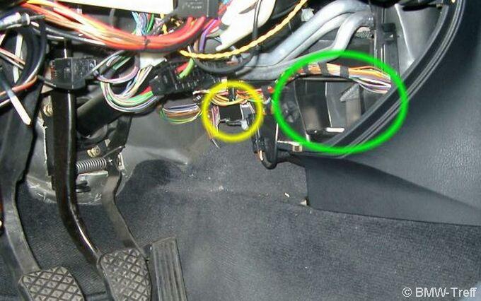

Die sitzt im Fahrerfußraum und kostet in etwa 40€
sitzt im Fussraum am Getriebetunnel.Kostet glaub ich um die 40 bis 50 € bei Bmw.Ist aber ein häufiges Problem.Also besser gesagt ein bekanntes.

kannst du denn Hören wie sich das Gebläse SCHRITT FÜR SCHRITT HOCHFÄHRT oder ist nur an oder aus?
Nein, es geht entweder an oder nur aus.
Das geht also von aus nur auf die wohl erste GEbläsestufe. Stellt man noch höher, verändert sich nichts mehr.
die endstufe kostet nicht 40 oder 50 sondern 95 eur. sie sitzt aber trotzdem im fahrerfussraum 😉
ob es daran liegt ist schwer zu sagen. für mich klingt das eher nach einem defekt des bedienteils
wir hatten das neulich schonmal. wenn du vor dem austausch sichergehen willst, dass es wirklich an der endstufe liegt, dann musst du folgendes machen: klimabedienteil ausbauen, den blauen stecker hinten abziehen, stecker zerlegen, den pin mit dem blau-roten kabel ausclipsen, stecker wieder zusammenbauen und anschliessen. zündung an, klimaautomatik an. wenn das gebläse jetzt immer noch schwach läuft, ist es die endstufe. wenn das gebläse nun aber mit vollgas läuft, dann liegts am bedienteil

ASo, dann habe ich dich falsch verstanden und es wird wohl wirklich die Endstufe sein.
Guckst du.
http://www.treffseiten.de/.../showimage.php?...
