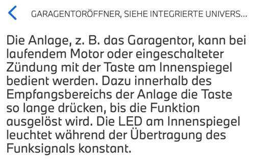

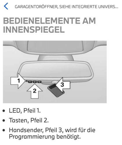

Bei def Integrierten Fernbedienung handelt es sich um eine Einheit die Du aus dem Auto heraus durch Drücken der entsprechenden Schalter am Innenspiegel bedienst. Die hat keine Funktion die Dir hilft Dein Garagentor zu öffnen wenn Du zu Fuß aus dem Haus kommst. (Siehe angehängte Screenshots aus der Bedienungsanleitung)

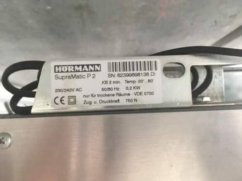

Auch lese ich etwas mit einer "be secure" (BS) Funktion. Da unser Hörmann SupraMatic P2 Antrieb mittlerweile 16 Jahre alt ist, aber einwandfrei funktioniert, bin ich verunsichert ob diese "neuere" Technologie damit kompatibel ist.

Die Hörmann BS Handsender können auch in den 'nicht BS' Modus versetzt werden. Du kannst also bendenkenlos so einen Sender kaufen.
