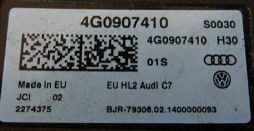

Sagt mal das STG sollte auch passen oder? (Siehe Anhang)
Ist angeblich aus einem Audi A6 Baujahr 2015...Teilenummer ist zumindest die richtige.
Homelink
Ja sollte passen.
So neues STG eingebaut, erscheint jetzt auch als Subsystem im STG-9. (HomeLink STG Version 7.3)
