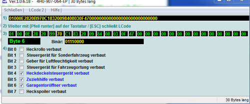

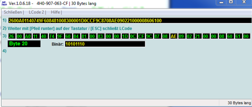

Im Stg. 09 muss
Byte 20 Bit 7
Byte 23 Bit 5
Codiert sein, dann MUSS das Homelink Stg in als Subsystem auftauchen:
Subsystem 4 - Teilenummer SW: 4G0 907 410 HW: 4H0 907 410
Bauteil: EHL2 V07.03 H30 0030
Wenn das System nicht auftaucht, brauchst gar nichts weiter versuchen. Dann steht die Verbindung zum Stg. nicht und dann geht auch nichts...
a) der umdokumentierte Kanal ist drin (ist ja klar, sehe es ja im MMI :-))
b) LIN-BUS zum STG --> vom Bordnetzsteuergerät brauner Stecker T16C/4
c) LIN-BUS zum Bedienteil --> vom Komfortsteuergerät T32i/32 (wurde von mir neu bis zu den Tasten verlegt)
d) das STG ist ein gebrauchtes (eBay lässt grüssen) stammt laut Verkäufer aus einem Audi A6, Bj. 2010, Laufleistung: 45.000 km

Wenn ich mir deine Codierung aus der Word Datei ansehe, fehlt nocht Byte 23 Bit 5
@uncelsam schrieb am 20. Juli 2015 um 20:05:20 Uhr:
Wenn ich mir deine Codierung aus der Word Datei ansehe, fehlt nocht Bit 23 Bit 5
Also ich gehe nochmal runter, bleibt mal bitte dran :-)
Hier noch die Screenshots
Also nachgerüstet wurde der Fernlichtassistent, LED Leseleuchte vorn, die hinten kommt noch diese Woche und natürlich das Sorgenkind HomeLink.
Stg09-1
Stg09-2
Stg46
Geht's immer noch nicht? Mehr hatte ich auch nicht codiert. Hatte nur noch per Green menü den Homelink in der Verbauliste "erzwungen"...
Codierung passt jetzt soweit.

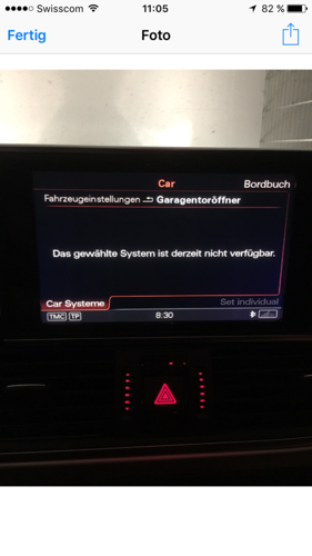

So die Verkabelung ist OK, 12V usw. liegen auch an. Wenn ich das STG abziehe, steht im MMI auch:
Version:0
Status:0
Länderkennung:0
Wenn ich das STG dann wieder anklemme und eine erneute Abfrage im MMI mache kommt:
Version:7
Status:0
Länderkennung:1
Also die Kommunikation zum STG sollte da sein würde ich sagen. Aber die Meldung bleibt beim löschen oder Einrichten einer Taste die selbe: "Das gewählte System ist derzeit nicht verfügbar" (Siehe Anhang)
Gibt es eine Möglichkeit das System komplett zurück zu setzen?
