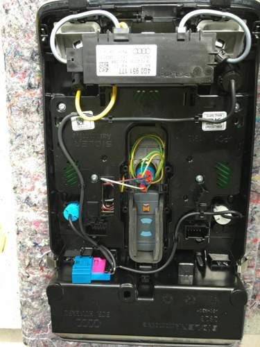

A4 user kompliment. Von wo hast du die druckknöpfe und hast du diese an der Platine angelötet?
Habe den Taster von Conrad. Hier ein Beispiel (es gibt dutzende Versionen): https://www.conrad.de/de/...16f-10ejr12v-ip65-tastend-1-st-701868.html
Den Taster habe ich einfach an mit einem kurzen Stück Draht an die Platine vom Handsender gelötet. Den Strom für die Beleuchtung des Rings habe ich von einem der Leuchtdioden abgezapft.

Möchte nächste Woche auch die Lösung vom A4_User nachrüsten. Zur Demontage des Deckenmoduls brauch ich also nur die Schraube im Brillenfach entfernen und dann kann ich das Modul raushebeln?

ich habe doch am Deckenmodul 3 Stecker( blau/schwarz/rot). An welchem Stecker kann ich die 12V für die Beleuchtung meines Tasters abzwacken? Möchte am Modul eigentlich nicht rumlöten.
Gruß RC

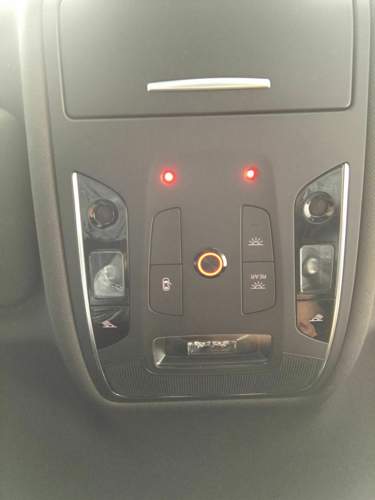

So, endlich kein suchen der Fernbedienung im Auto mehr :-).
Gruß und danke für die tolle Idee an A4_User. Ich war dann mal so frei und habe ähnlich nachgerüstet.
Gruß RC

@SERC 10
Gratulation. Die Umsetzung finde ich super. Wie hast du das mit der Stromversorgung für die verbaute Fernbedienung gelöst?
@Audifluesterer schrieb am 10. Mai 2017 um 20:13:35 Uhr:
@SERC 10
Die Stromversorgung der Fernbedienung läuft weiter über die original verbaute Batterie des Handsenders.
Die Batterien halten ja im Normalfall ein paar Jahre und wenn nicht ist das Deckenmodul schnell ausgebaut und die Batterie rasch gewechselt.
Gruß RC
sehr schöne Lösung. Gibt es Unterschiede in der "Empfangsreichweite" im Vergleich zu einem unverbauten einfach hinter der Scheibe verbauten Sender?
Reichweite ist nach wie vor etwa 20m. Ist wahrscheinlich meinem Dämmglas geschuldet, weil die Reichweite in meinem A4 damals größer war. Kann ich aber gut mit leben.
