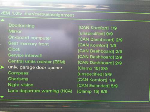

Weiß muss ans bordnetzsteuergerät grün ist endlos lang und muss hinter ans Komfort. Led rüste ich gerade auch nach. Ich hab erstmal das Kabel von der Schürze falsch rum in den Beifahrerraum gelegt bis ich bemerkt habe das es auf die Fahrerseite muss. Ich depp wie bekomme ich den Himmel gelockert? Danke
Stimmt denn war das grüne für hinten. Kannst aber oben abgreifen wenn LED vorhanden. Ist violett/weiß. Der Pin unten am STG war bei mir schon belegt, hab es dazu gelötet. Die asäule bekommt man gut ab, aber das Kabel am Himmel würde ich nur zwischen Scheibe und Himmel rein stofpen... Beim runter ziehen kann der schnell brechen und denn ist passiert...

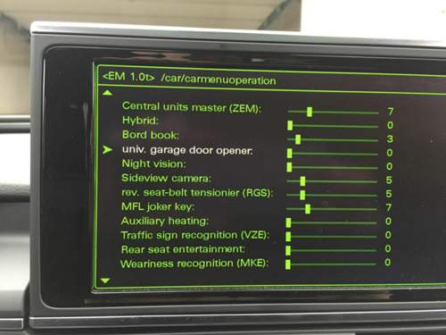

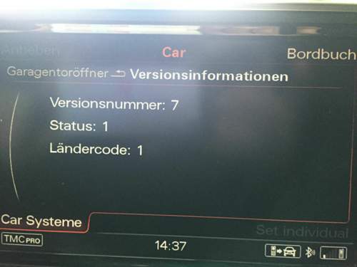

Hätte noch mal eine Frage :D
Ländercode 1 ist das Deutschland?
Clamp 15 8/9 passt das so?
Und bei den letzen Bild reicht da wert 5 ?
Und was habt ihr für eine Codierung im STG?
derweil scheitert es am anlernen der Tasten. Und ja ich hab die Anleitung von Seite 4.
Vielen Dank für Infos
Ja sollte passen, es hast für einen Antrieb?
Hast du schon versucht die Taste mehrfach zu drücken?
Hörmann Tor von 12oder 13 glaub ich
Ne hab ich nicht Probiert hab ich deletzt auch gelesen muss ich noch versuchen
Rollcode?
Nur die ganz neuen...
Die etwas älteren Senden nur 5sec. (Die blauen)
