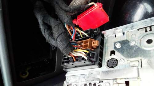

Kann mir jemand sagen wofür der ROTE Stecker zuständig ist ?
20190918-180220
Das sollte Stecker "D" sein, also Telefon-Stummschaltung (mute)

Welches Radio/Navi war vorher drinnen und welches ist jetzt drin?
Bild 1 das war drin
Bild2 das ist jetzt drin
Bild3 das sind die Anschlüsse die zur Verfügung stehen.
