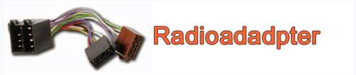

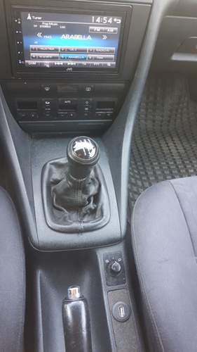

Habe mein Original Autoradio mit Kassette getauscht gegen ein JVC KW-M25BT, natürlich mit dem dazu gehörenden Anschlußadapter.
Zusätzlich hab ich mir noch einen Antennenadapter (Antennenadapter DIN mit Phantomspeisung für Audi, Seat, Skoda, VW, Anzahl der Kanäle:4, Impedanz: 75 Ohm) dazu genommen und eine Einschraubantenne die in den Originalfuß passt. (siehe Bilder).
Alles hatte ich beim Forstinger gekauft. Alles angeschlossen wie vorgegeben und funktioniert ohne irgend welche Probleme.

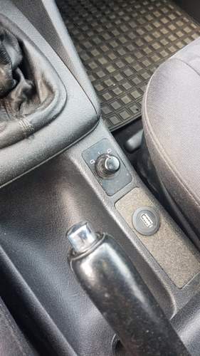

Das einzigste was ich mir habe einbauen müssen, eine USB_Anschlußbuchse, da an dem JVC kein Front-USB ist, sondern der USB-Anschlußstecker hinten als Kabel raus geht.
Hab es aber gut integrieren können - (siehe Bilder)
Montage:
1.Das blaue Kabel an dem Remote- oder Aktiv-Antenne Anschluss im ISO-Stromstecker, welches am Autoradio angeschlossen wird anschließen. In den meisten Fällen ist dies der PIN 5.
2.Den Antennen-Adapter zwischen Antennenkabel und Autoradio anschließen.
3.Fertig!

Das dünne blaue Kabel vom Radioadapter mit dem dünnen blauen Kabel vom Radio und dem dünnen blauen kabel vom Aktivsystemadapter verbinden.
@Tillomar, hatte was vergessen.

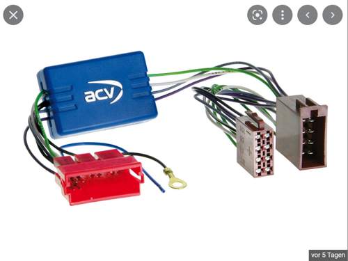

Beim Radio hab ich 2 Adapter, einmal den Radioadapter und einmal den Aktivsystemadapter
Ja, paßt schon -- die Ausstattungskombination aus Adapter unf "einfacher" Antenne paßt ja zusammen.
Mir wäre auch kein Aftermarket-Radio bekannt, welches den LO-Ausgang besitzt. Das heißt dann einfach, daß die Avant-Fahrer mit ADS beim Wechsel auf ein Aftermarket-Radio auch auf eine einfache Antenne wechseln müssen.
Und der Aktivsystemadapter ist imho ohnehin nur dazu da, ein Aktivsystem an Lautsprecherausgänge anschließen zu können -- das hat mit Deiner Antennenadaptierung nichts zu tun.
