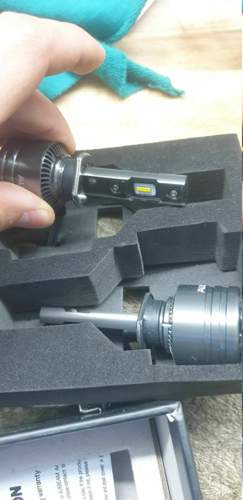

ich hab ein Audi A6 C5 4b 2002 und bei dem ist das Problem das wenn ich Radio hören möchte und es Dunkel wird und ich das Licht einschalte der Radioempfang schlechter wird so das ich nichts mehr höre oder es rauscht nur oder so zwischen drin man hört was aber es rauscht. Das Problem hab ich eig. fast nur wenn ich das Abblendlicht einschalte. Manchmal ist es auch so das am Tag der Radioempfang auch schlechter wird.
Hab das Originale Radio eingebaut und die Antenne schon gewechselt.
Hat einer eine Idee?? an was das liegen könnte?

Xenon verbaut?
Themenstarteram 24. November 2021 um 21:51
@Roadie63 schrieb am 24. November 2021 um 22:24:37 Uhr:
Xenon verbaut?
Nein hab LED Glühbirne eingebaut.
Daran kann es dann auch liegen.
Die LED Glühlampen abklemmen und dann prüfen ob der Fehler dann weg ist.
Hallo simon_trick
Haben die LED eine Betriebserlaubnis ? Wenn NEIN. dann hast du deinen Fehler gefunden :-)
Themenstarteram 28. November 2021 um 19:02
Ich schau mal ob es daran liegt. Aber warum sollte es daran liegen.
Weil die nicht ohne Grund nicht zugelassen sind :D
Nein, keine Ahnung, wollte einfach nur meinen Senf dazu geben und sagen dass sie nicht zugelassen sind.
Themenstarteram 28. November 2021 um 20:32
Ja aber die sind nicht zugelassen weil sie zu hell sind und nicht weil sie die Autoelektronik durcheinander bringen
Aber evtl ja doch? Siehe oben (Dein Problem)
Du hast ein Problem, wenn du dein Licht einschaltest, bekommst irgendwelche Störsignale und die einzige Komponente die offensichtlich nicht passt, weil nicht zu gelassen und für dieses Auto ausgelegt (warum auch immer) ist das Leuchtmittel deines Lichts.
Du bekommst doch auch eine Meldung ans KI, wenn deine Birne kaputt ist, also warum soll die nicht auch durch ein unplausibles Signal nicht auch irgendwas durcheinanderbringen bzw dadurch Störfrequenzen auslösen?
Das gute ist, Wechsel die doch einfach und schau ob es daran liegt, geht schnell und evtl hast du deine Lösung.
