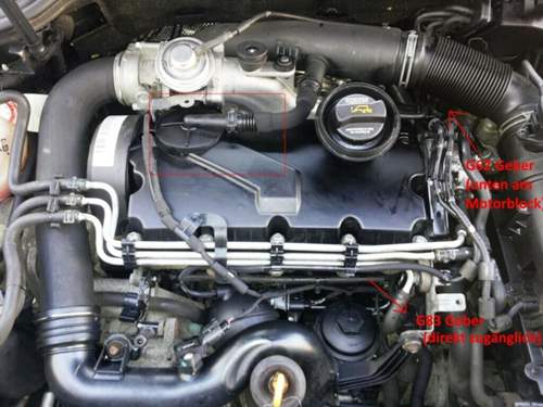

Ich habe vermutlich den falschen Geber gewechselt. Dieser saß wie gesagt direkt neben dem Ölfilter, also vor dem Motorblock, von vorne ohne Probleme zugänglich.
Nur komischerweise passte da der G62 problemlos rein.
Welcher Geber ist dann das?
Mach doch einfach mal ein Foto von Position des vermeintlichen Gebers und poste die Teilenummer. 🙄
Ohne beides können wir jetzt das Raten anfangen, ...ob das was bringt ist fraglich! 😉
Ich finde, es gehört dazu, seine Erkenntnisse auch weiterzugeben, sondern es jemandem helfen könnte, deshalb hier die Auflösung:
Ich hatte erst den falschen Geber (G83) getauscht. Der ist aber genau identisch / baugleich, nur sitzt der an einer anderen Stelle wie der G62.
Der G62 Kühlmittelsensor sitzt direkt hinter dem Motorblock, oberhalb bzw. neben dem Getriebe. Man kommt von oben gut hin. Dazu muss der Luftmassenmesser und der Winkelschlauch abgebaut werden. Dann einfach nach unten sehen Richtung Motorblock, da sitzt der Geber.
Ein defekter G62 verursacht übrigens einen Leistungsverlust. Der Motor lief viel besser, nachdem der Geber getauscht und der Fehler gelöscht wurde. Grund ist hier wohl, dass der G62 als Korrekturwert für die Einspritzung dient. Fällt er aus, kommt es zu einer Art Notlauf.
Dann habe ich noch herausgefunden, dass es beide Geber sein können, wenn der Lüfter auf Vollgas dreht, obwohl es dazu kein Anlass gibt. Dazu habe ich einfach mal den defekten Geber vorne eingebaut. Resultat: Zwar schwankte der die Kühltemperatur nicht mehr, sondern blieb immer auf 90 Grad. Aber der Lüfter drehte Vollgas beim Abstellen des Motors.
Meine Vermutungen:
1. Vorderer Geber (G83) vor dem Motorblock (G83 müsste das sein) steuert den Lüfter.
2. Hinterer Geber (G62) steuert auch den Lüfter mit, regelt aber die Motorsteuerung mit.
G82 und G62 haben die gleiche Teilenummer. Sind also genau die gleichen Teile (Geber mit 2 Kabeln), nur die Einbauposition ist anders.
Wenn ihr also das Problem habt, dass die Temperaturanzeige ständig schwankt, der Motor Leistung verloren hat und die Lüfter voll laufen, dann ist es wohl der G62.
Ich hoffe, dass das jemandem hilft.

Hallo.
Das Bauteil, das du auf dem Foto mit G83 bezeichnet hast, ist nicht der Kühlmitteltemperaturgeber G83, sondern der Kraftstofftemperaturgeber im Kraftstoffrücklauf, aus der Tandempumpe.
Du hast recht. Sorry, ich werde meinen Beitrag überarbeiten. Der vordere ist echt an der Rücklaufleitung und kein Kühlmittelgeber...
Jetzt aber nochmals zu meinem Problem:
Ich habe den G62 an der Rückseite des Motors gewechselt.
Nun ist es so, dass die Temperaturanzeige nicht mehr schwankt. Also sie geht ganz normal wieder auf 90 Grad und bleibt da auch. Insofern scheint es was gebracht zu haben.
Jedoch laufen die Lüfter immer noch auf Hochtouren und der Fehlerspeicher meldet immer wieder G62 - Eingangsspannung zu hoch.
Lösche ich den Fehler, kommt er sofort wieder zurück. Nach einigen Fahrten kommt dann auch die Meldung im Cockpit wieder.
Da scheint noch etwas im Argen zu liegen. Ich bin ratlos.
