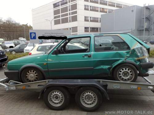

Mir ist heute morgen ein Ford Mondeo in meinen geparkten Golf gefahren. Fahrer besoffen und Fahrzeug wurde vor Ort zwangsenstempelt. Haftpflicht abgelaufen. Bin zum Glück Rechtschutzversichert. Ersteinmal Rechtsanwalt einschalten. Wenn ich Pech habe ist bei den Fahrer nichts zu holen, und ich bleibe auf den ganzen Kosten sitzen. Bin nun ersteinmal ohne Fahrzeug, und muß mit dem Fahhrad zur Arbeit. Nächsten Sonntag fliege ich ersteinmal in den Urlaub. Am liebsten würde ich die ganzen Sachen in einen anderen Golf 2 umbauen. Das Problem ist sicher eine Karosse in solch einen guten Zustand zu finden, wie ich hatte. Habe aber auch nicht die Zeit und den Platz, um das Auto unterzustellen. Habe damals die Sachen Stück für Stück umgebaut, weil das Auto gebraucht wurde. Kennt jemand einen Platz in Hamburg, der günstig und sicher ist, um das Auto unterzustellen? Ersteinmal könnte ich den Wagen zu meiner Firma (VW) schleppen lassen, und den Gutachter bestellen. Danach muß das Fahrzeug sicherlich wieder weg.

Mein Beileid auch zum Unfall - sehr sehr ärgerlich. So wie es sich anhört, ist die Karosse ja zumindest auf dem hinteren linken Längsträger gestaucht. Dann bleiben drei Möglichkeiten:
  • Reguläre Reparatur - Fahrzeug auf Richtbank
  • Kostengünstige Richtung - mit der Presse ins Radhaus und versuchen, die Spaltmaße wieder hinzubekommen, Blechteiletausch
  • Umbauen in andere Karosse
Ersterer Vorschlag dürfte sich durch die Kosten-/Nutzen-Kalkulation erledigen. Zweiter Vorschlag ist günstig, allerdings würde ich - gerade bei einem G60, mit dem ja wahrscheinlich auch ganz andere Belastungen und Geschwindigkeiten auftreten (k.A., wie Du fährst), davon absehen. Die dritte Idee scheint mir am sinnigsten.

Hallo. Habe nach langem hin und her mit der generischen Versicherung, Anfang Dezember Geld bekommen. Schaden laut Gutachten über 10.000,- €. Also absolut unsinnig das Auto reparieren zu wollen. Selbst die linke Achsaufnahme war verzogen. Beifahretür geht leichter auf als vorher. Fahre jetzt Golf V GTI. Muß jetzt nur noch die ganzen Ersatzteile aus dem Keller verkaufen. Lese aber noch mit Interesse im Golf II Forum, habe zur Zeit von Golf II meine Lehre begonnen, und meinen Golf 15 Jahre gefahren.
