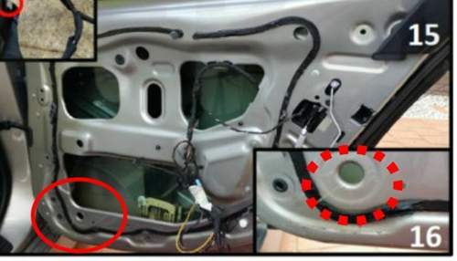

Ich habe heute mal die Türverkleidung hinten abgenommen & geschaut was sich dahinter verbirgt.
Grund war, ein paar Tröpfchen Wasser auf der einstiegsleiste & das ständig! Nur einseitig. Hinten links.
Musste feststellen, dass die Isolierung teilweise überhaupt nicht mehr dren geheftet war, teilweise sogar Handbreit in der unteren Hälfte.
Habe dann dort rein gefasst ins Innere der Tür & Dort war nichts von Feuchtigkeit.
Habe es neu abgedichtet mit silkaflex, großzügig.
Werde es nun beobachten.

Schallisolierung war von alleine gelöst, an den Stellen musste ich die nicht mal abschneiden. Neu abdichten mit neuer Schnur oder anderen dichtmittel & gut. Zur Sicherheit habe ich an der Kante der Schallisolierung nochmal ne kleine Linie gezogen & hoffe jetzt ist gut 🙂
Ist wirklich kein Hexenwerk. Wieso man da eine neue Isolierung brauch auch fragwürdig, es sei denn die alte ist richtig zerbombt, warum auch immer.
die Schalliso erneuert man, wenn man ungestüm das Teil abreißt... so man vorsichtig die Butylschnur mit zB einem Cutter-Messer trennt, kann man sich die knapp 50,-€ sparen😉
Bild 15/16 der von mir erstellten Anleitung:
https://www.motor-talk.de/.../...ng-der-schallisolierung-t5444681.html
zeigt eine Sicke, dort sammelt sich - an der tiefsten Stelle - das Wasser.
Gerne auch in der Türbeleuchtung, quasi ein Mini-Aquarium und gelangt so bei unsachgemäß abgedichteter Schalliso ab Werk in den Fahrzeuginnenraum.
Es entsteht ein Feuchtbiotop und die Türpappe gammelt mit der Zeit vor sich hin... 😰
Man bekommt den Sumpf ausgetrocknet mit Zeitungspapier oder gerne auch saugfähigem Streu.
Ich habe oberhalb auch ein Stück Butylschnur angebracht, siehe Bilder anbei, rote, gestrichelte Linie...
Doppelt hält bekanntlich besser... Für ein Qualitätsprodukt ein Mangel, der sich imho seit e39 bis heute durch die Baureihen zieht wie ein Geschwür...😠

Das ist exakt so wenn die innere Schallisolierung undicht ist. Also ganz fix die Türverkleidung runter und mit geeigneten Mitteln dem Wassereinbruch den garaus machen.
