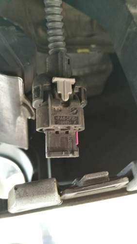

Gestört hat mich eigentlich nur das saubere linke Auspuffrohr, und dass der Kondenzdampf bei kaltem Wetter nur aus dem rechten Rohr entweicht. Also den Stecker abgezogen und die Klappe somit "dauergeöffnet".

Abend zusammen, ich hab letztes Jahr auch den Stecker gezogen und wollte das heute rückgängig machen. Aber Ich kriege den Stecker nichtmehr zum halten. Was mach ich falsch? Gibt's da nen Trick?
TÜV? 😉
Wenn du die Steckerenden nicht verschlossen hast, dann wird da jede Menge Dreck drin sein.
Jau 😁
Hatte beide Enden abgeklebt und es sieht auch alles sauber aus. 😕
