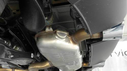

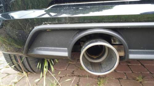

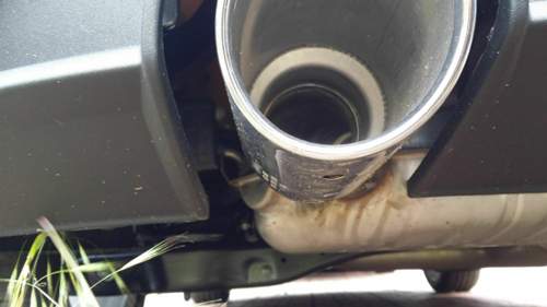

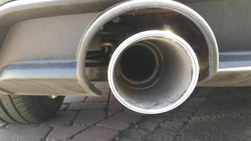

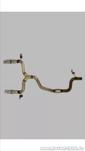

@helper21: Stimmt! Beides richtig. (Er hat keine Klappe im linken Rohr - siehe Bild).
Auspuff-ultra-diesel
@Dofel:Was mich zu der Frage führt, wenn nur die Klappe der Unterschied ist, was bendeutet das für den Umbau am TDI, gleich bis auf die Klappe, also passend?
@Phil1977 schrieb am 25. Mai 2016 um 11:19:44 Uhr:
Ich denke, alle 3 Endtöpfe sind von den Ausmaßen her identisch.
Bei meinem TT-Auspuff (Bild) kann man erkennen, wo die beiden zusätzlichen Rohre beim TTS angebracht werden.
Der Ultra dürfte auch gleich sein, der hat halt im vom Topf wegführenden Rohr keine Klappe, aber sonst dürfte der Schalldämpfer selbst gleich sein.
Wissen tue ich das nicht, aber es erscheint mir logisch.
In wie weit das hier erwähnte Fehlen des Vorschalldämpfers einen Umbau behindert, kann ich nicht sagen, der Endtopf selbst jedenfalls sollte kein Hindernis sein.???

@Dofel schrieb am 25. Mai 2016 um 10:58:53 Uhr:
@helper21 schrieb am 25. Mai 2016 um 10:50:50 Uhr:
Wenn ich mich recht erinnere, dann hat der TDI keine Klappe links. Wenn dem so ist, dann nein 😉
Danke Dir fürs bestätigen 🙂
Der Diesel hat keinen Dämpfer.

@RS Golf schrieb am 25. Mai 2016 um 18:49:07 Uhr:
Ich denke: Falsch!
Keine Ahnung, was immer Du da für ein Foto beigefügt hast.
Wie soll das gehen, ein Diesel ohne Endschalldämpfer?
Der hat einen ESD. siehe Fotos, das ist ein serienmäßiger Ultra.
Selber Topf - nur linkes Endrohr ohne Klappe.
Nachtrag:
Ich liege falsch, die Fotos sind von einem 1,8 Liter Benziner.
Ab sofort behaupte ich das Gegenteil.
RS Golf hat Recht.
Danke auch an marc4177 für die Richtigstellung in seinen folgenden Posts unten.

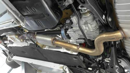

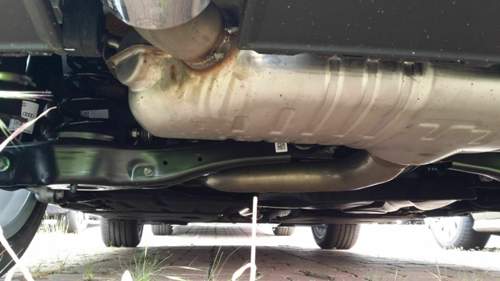

So sieht das hier beim Diesel aus.
Dort gibt es ein Mittelschalldämpfer und Nachschalldämpfer.
@Dofel
Das ist aber nicht vom Diesel.
@marc4177 schrieb am 30. Mai 2016 um 18:26:52 Uhr:
@Dofel
Dann fahr ich da nochmal hin...
Kann sein, dass ich mich von der fehlenden Klappe im linken Rohr täuschen ließ und in meinem jugendlichen Leichtsinn davon ausging, dass das der Ultra sein MUSS.
(Es gibt jetzt aber noch den 1,8 Liter TT. Der hat ja auch keine Klappe, oder?)
Ich muss gestehen, dass ich nicht auf den Sticker "Ultra" geachtet habe 🙁
(Das Auto war noch mit den Transportsicherungsfolien eingepackt.)
Ich werde mir das nochmal ansehen und dann berichten - und erst mal glaube ich Dir das natürlich. 😉
DANKE für den Hinweis!
Edit: Ich bin nochmal hingefahren und gesehen, dass es kein Ultra sondern ein 1,8 Liter Benziner ist.
marc4177 hat Recht.
