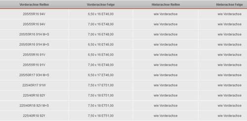

Ich habe auf der Seite von Interpneu" gesucht und beim G8, wenn man ankreuzt "mit ABE ohne Umbaumaßnahmen", anliegende Übersicht bekommen. Danach wäre deine Dimension nicht dabei.
Vielleicht dann mit TÜV-Eintrag.
Felgen-g8

In der Übersicht der zulässigen Dimensionen für den G8 die ich hergenommen habe ist 7x17 aber auch nicht dabei.

Solange es keine ABE gibt würde das wahrscheinlich auf eine Einzelabnahme beim TÜV hinauslaufen. Ich habe keine Ahnung, ob das so einfach machbar ist und was das letztendlich kostet.
Ich würde da einfach mal bei deinem TÜV nachfragen. Bis Golf 7 sind die Felgen ja zugelassen, nur eben für den G8 (noch?) nicht.
Aber vielleicht liegt es an der ET. Bei 7,5x17 brauchst du ET51 und die Lucca gibt es nur mit ET45.
