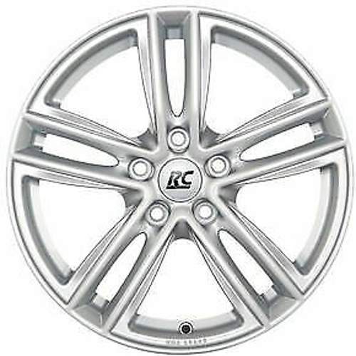

Ich habe mich für die RC27 von BROCK in 17" entschieden. Ich wollte Dopplspeichenräder in Silber und da waren diese das Beste was bei meinem Händler für den G8 zu bekommen war.
Hab sie erst bestellt, deshalb kann ich noch kein Bild enstellen wie sie an meinem blauen G8 wirken.
Brock-rc27

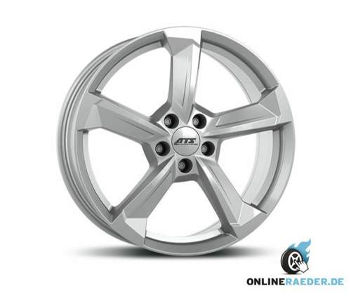

Falls es hier um Winterreifen/-Felgen gehen darf:
Ich habe für meinen blauen 8er jetzt die ATS Auvora in polar-silber (7,5x17 ET 51) genommen, nachdem ich sie zuerst in dark-grey haben wollte.
Als Reifen habe ich mich für 225er Vredestein Wintrac entschieden.
Werde mir die Räder am 15.10.20 aufziehen lassen.
Golf 8 in Atlantic-blau
Kommen die Felgen mit ET51 nicht zu weit nach innen? Die Serienfelgen haben doch, glaube ich zumindest, ET46. Auf alle Fälle wird die Spur doch etwas schmaler.
Lt. COC soll es bei 7,5x17" die ET 51 sein.
Ja, du hast recht. Die etwas größere Einpresstiefe gleicht das breitere Felgenbett aus.
