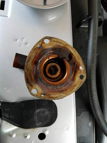

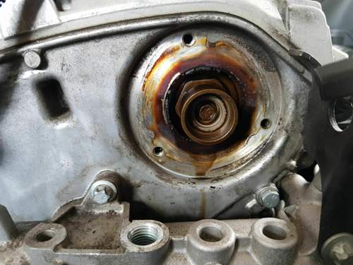

Hallo alle zusammen,
Herzlichen Dank für diesen komplette Anleitung. Das hat mir gut geholfen.
Ich fahre ein CLK 230 Kompressor bj 2001, 197PS, also M111 motor.
Hatte alles bestellt bei MB, aber da fehlte doch noch etwas: Die Abdichtung der Magnet. Die Teilenummer fehlt mir noch, Morgen hol ich die Sache ab bei MB.
Meine Magnet war ganz schmutzig und schwer zu reinigen. Das Saubermachen hat so weit geklappt, morgen Zusammenbauen und hoffentlich Fertig. Ohne diese Anleitung hätte ich mich nicht daran getraut. Nochmals herzlichen Dank für diese Anleitung von Jürgen aus P.
Anhänge: par Bilder von Magnet alt und neu.

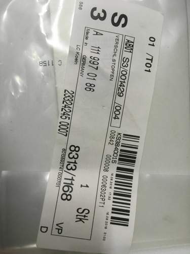

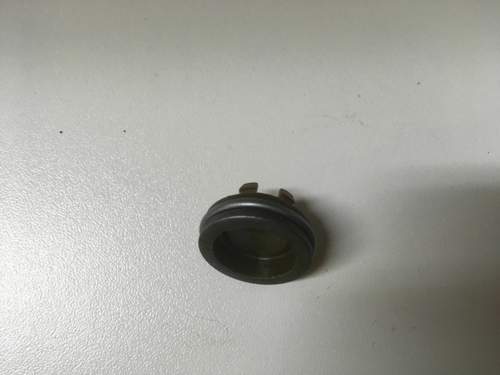

Und anbei noch die fehlende Teilenummer

Moin,
freut mich, dass dir meine Anleitung geholfen hat. Danke für die Rückmeldung und Bilder.
Scheinbar fahren doch noch viele W203er ohne die Ölstoppkabel rum.....
Bei MB wird man komischerweise auch nicht darauf hingewiesen.....warum wohl?
Auch bei mir hatte ja der Teilemann die Gummistopfen übersehen.....,
blöd, wenn man denkt, man ist fertig und muss dann nochmal hin
und der Wagen steht nochmal min. 2 Tage....
Naja, Ente gut, alles Gut! 😉

Das man sogar diese Stopfen separat kaufen muss ist eine Frechheit ohne gleichen.
Es würde mich nicht wundern wenn in den MB NIederlassungen an den WC so ein Automat steht; Pinkeln 50cent, *acken 1€ / mit Papier 2,99€€ ...Händewaschen 3,99€ / mit Seife 7,99€. 😉
Ist Mercedes mittlerweile so abgewichst, für ganz offensichtlich zusammenhängende Teile extra aufzusplitten?
Wer wechselt denn bitte diesen Gummistopfen oder würde den JEMALS einzeln bestellen ohne den Nockenwellensensor?

ich komme ja aus der ET-Ecke und kann dir sagen, so einfach ist das nicht.....
Es reicht schon, wenn der Nockenwellensensor und der Gummistopfen von 2 unterschiedlichen Lieferanten kommen.... was in der Produktion noch durch die BOM/Stückliste miteinander verknüpft ist, ist dann im ET-Bereich plötzlich nicht mehr miteinander verknüpft. Wenn dann der Techniker nicht daran dachte, ein ET-Kit ins Programm aufzunehmen (was ja dann auch ein Logistik-Problem (wer soll die Kits zusammenstellen?) nach sich zieht) hat man den Salat.
Das ganze Dilemma könnte man zwar noch mit einer Materialnotiz "wenn x bestellt wird, auch zwingend y mitbestellen" erledigen, aber das ist dann schon wieder ein zu großer Systemaufwand ....
Der unerfahrene bzw. nicht mitdenkende Teilemitarbeiter ist dann der letzte Heinz in der Kette und kriegt den Buckel voll.... 😉
Um die Profitgier und "Abgewichstheit" zu bedienen, gibt es sicherlich bessere Betätigungsfelder..... 😉

Jetzt mal ganz ehrlich, diesen Nockenwellen-Sensor Ohne diesen Gummistopfen zu verkaufen....Der gehört da einfach rein und sollte auch so verkauft werden. Stell Dir mal vor, der wird schlicht und ergreifend vergessen. Was dann passiert ist wohl klar. Wenn du einen Ölfilter kaufst, ist der Dichtgummi auch dabei und das dumme Ding kostet nur ein drittel des Filters, jedenfalls bei MB.
Im Zubehör ist das eine Einheit 😉
