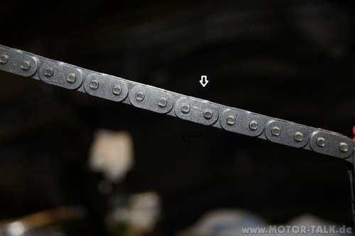

Hallo
Habe jetzt die neue Steuerkette drin und genietet.
Hab mal ein Bild gemacht.
Ist die Nietstelle ok?
mfg tommes

Hast Du gut gemacht, auch ohne conny-r...

Kommt auf Form, Material und Art des Niets an, dazu darf der Niet ja nicht so fest anliegen, dass das Kettenglied nicht mehr bewegungsfähig ist.
Hier setzt nun das darauf abgestimmt Nietwerkzeug an. Wenn man weiss auf was es beim Kettennieten ankommt ist es kein Problem, man haut mit einem Formstück auf das offene Nietende bis der Niet ebenso wie die andere Seite aussieht, die dabei ebenfalls von einem Formteil aufgenommen wurde.
http://de.wikipedia.org/wiki/Nietvorgang
Das eigentliche Problem besteht darin, das vernietete Kettenglied beweglich zu halten und dafür ist das Spezialwerkzeug gedacht.

Perfekt, sofern die Rückseite ebenso gut aussieht und das Kettenglied frei beweglich ist 😛
