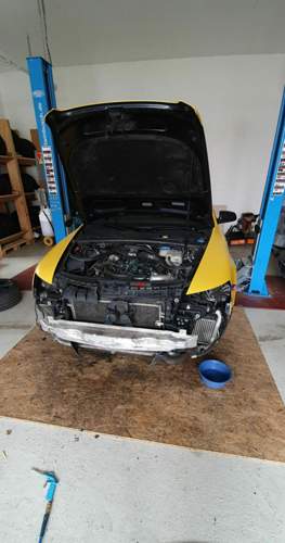

Wir (ein Kollege und ich) sind gerade dabei meinen Dicken (3.0l TDI Modelljahr 2007)zu zerlegen um die Riemenscheibe zu tauschen. Und verzweifeln dabei die Front abzunehmen...ich hoffe Ihr könnt mir vielleicht weiter helfen ;-)
Die Riemenscheibe ist leider innen rausgebrochen/rissen ist... Problem mit dem Dämpfer Gummi ist ja bekannt :(
So das ganze hat auch gut angefangen aber wir kommen jetzt nichtmehr wirklich weiter. Stoßstange Scheinwerfer und der Krämpel ist raus. Front mit kühler Lüfter etc hängt da jetzt noch locker rum und kommen nicht wirklich weiter. Was muss alles abgeklemmt werden damit wir das ganze runtern nehmen können? Was kann dran bleiben? Hat da jemand vielleicht sogar eine Anleitung dazu?
Haben leider schon den großen Kühlwasserschlauch entfernt wobei die Kunststoffschelle bei dem unteren Schlauch rechts (wenn man von vorne auf die Front schaut) gebrochen ist ( den Drahtbügel vorher entfernt aber die Dinger sitzen so verdammt fest... Vielleicht hat dazu noch jemand ein Tipp)
Ich vermute mal deswegen muss der ganze Schlauch neu. Dazu wären auch Infos auch sehr hilfreich.

Hallo Leute, ich bin mit dem Ergebnis meiner Reparatur nicht glücklich. Der Motor läuft gefühlt lauter, rauer und ist weniger agile im ansprechverhalten.
Scheibe ist von Gates, Schrauben und Scheibe ist neu.
Im Standgas wirkt es als ob die Scheibe einen seitenschlag hat. Ich muss nochmal versuchen, dass auf dem Video einzufangen.
Was für einen Rundlauf muss denn die Scheibe haben? Kann man das messen? Läuft die Riemenscheibe überhaupt 100% rund durch den vulkanisierten Aufbau?
Laufen eure Scheiben genauso rund wie die Scheiben der wapu oder klima?
Ich hab beim Ausbau ein paar mal kräftig mit dem hammer am Umfang auf die alte Scheibe geschlagen. Kann ich dabei den Flansch beschädigt haben?
Vielen Dank für eure Hilfe. Das Thema macht mich irre!! Lg

"lauter, rauher und weniger agil" kann eigentlich nicht an der neuen Riemenscheibe und an den Rollen liegen. Ich glaube kaum, dass man z.B. die Rollen so fest anziehen kann, dass der Riemen schwergängig ist und der Motor sich deswegen weniger agil verhält. Das muss andere Ursachen haben.
Auch kann ich mir nicht vorstellen, dass man mit dem Hammer „mit Schmackes“ auf die Riemenscheibe hauen kann. Erstens ist da ganz wenig Platz und zweitens besteht die Scheibe ja aus zwei Metallstücken mit einem Gummipuffer als Verbindung. Dieser Puffer dämpft die Auswirkung der Schläge am Rand der Riemenscheibe und leitet den Impuls nur vermindert auf die Kurbelwelle weiter. Eine Verformung der Kurbelwelle durch solche Hammerschläge halte ich für extrem unwahrscheinlich.
Aber um auszuschließen, dass Du die Kurbelwelle durch die Hammerschläge verformt hast, bau doch die Riemenscheibe nochmal ab und lass den Motor ohne Scheibe laufen, für eine kurze Zeit (ca. 30 sekunden) macht dem Motor das nichts aus. Und Du kannst beobachten, ob der KW-Flansch einen Seitenschlag hat und auch davon vielleicht ein Video machen.
