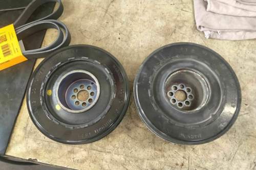

Hast Du Bilder von der defekten Scheibe? Ich wäre an dem Schadensbild interessiert.
@a3Autofahrer Ich habe nur ein Bild zur Hand. Die rechte Scheibe ist die Defekte. Das übliche Schadensbild. Die Werkstatt in München, als auch die Werkstatt wo ich den Antrag gestellt habe, als auch ich, vermuten, dass die Scheibe nicht vernünftig mit dem Gummi vulkanisiert war. Etwa 50% der Auflagenfläche sahen so aus, als ob das Gummi nie mit dem Metall eine Verbindung eingegangen ist.
Photo-2021-06-08-09-17
Ah, danke.
Die linke neue Scheibe auf dem Bild sieht so aus, wie meine jüngst verbaute Corteco. War das ebenfalls Corteco?
