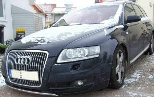

Im Großen und Ganzen passt es.
Vorne muß das Kabel für die PDC Sensoren in der Mitte verlängert werden da die Allroad-Front die Löcher der inneren Sensoren außerhalb des Grills hat.
Der Aufprallschutzträger muß entweder wegen den beiden inneren Sensoren ausgeschnitten oder gegen einen Allroad Träger ersetzt werden.
Genauso müssen die beiden Arretierplatten links und rechts zur Fixierung der Stoßstange gegen die Allroad Varianten ausgetauscht werden.
Hinten passte eigentlich alles, bis auf die Befestigung des Funkuhrempfängers. Hier muß man sich eine Alternative überlegen.

Mit Passplatten meine ich die beiden ABS-Kunstoff-Platten wo die Fronschürze mit fixiert bzw. ausgerichtet wird. Ich bin gerade auf Diensreise und habe kein Zugriff auf Bilder von meinem A6.
Werde diese morgen einstellen. Eine Paßplatte kostet so übrigens so um die 5 €.
Den Empfänger für die Funkuhr kann man am hinteren Aufprallträger festmachen.
Das Kabel für die Parksensoren habe ich in der Mitte abisoliert und so weit es geht auseinandergezogen so dass es für die Überbrückung des Grills gereicht hat.

Da fällt mir ein, das ganze gab es schon mal. KLICK!
Hier ist ein Bild der Teilen (links/rechts) die Du brauchst.
Das Teil heisst Führungsstück und muß speziell für den Allroad sein. Nummer habe ich leider nicht. Anbei noch ein Bild von der damals noch nicht fertigen Front.
