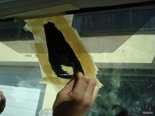

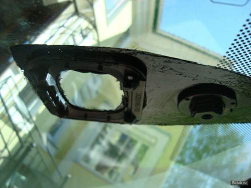

@24adonis schrieb am 20. Februar 2018 um 21:03:23 Uhr:
Bevor ich den Licht Sensor nachgerüstet habe, habe ich so-einen Schalter gekauft.
Wenn ich auf automatisches Licht angeschaltet hatte, dann waren die Lichter, nach dem Motorstart, immer an, dann habe ich den Licht Sensor( #88-2) freigeschaltet, über FoCCCus.
Dann Konnte ich BC Zeit einstellen, für die Lichter.
https://rover.ebay.com/.../0?...
Das ist ja nur der Schalter wo bekomme ich den Sensor her?
Licht und Regensensor kommt an die Windschutzscheibe, muss man noch andere Spiegel kaufen mit Halterung.
Ist das eine schwierige Geschichte nachzurüsten.
Licht-Regensensoren Mondeo, Fiesta und C-Max sind gleiche.
Diese Sensor braucht neue Silikon.
So eine Spiegel kommt.
So ungefähr habe ich gemacht, mit schwarze Prime gemalt😛
.jpg

@24adonis schrieb am 20. Februar 2018 um 21:53:34 Uhr:

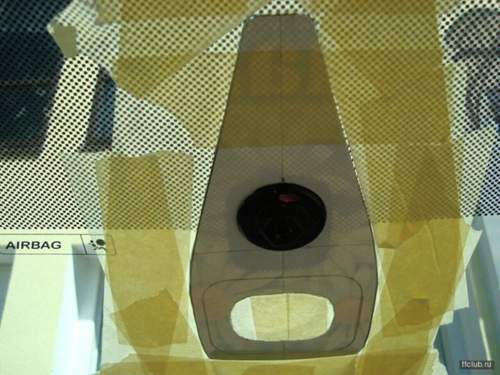

Ich glaube die Vorrichtung dafür ist schon vorhanden (siehe Bild)

Ist der regensensor gleichzeitig der lichtautomatik Sensor?
@SillerCMax schrieb am 21. Februar 2018 um 11:27:14 Uhr:
@24adonis schrieb am 21. Februar 2018 um 11:05:40 Uhr:
Für deine ist so eine Sensor
Ja
@24adonis schrieb am 21. Februar 2018 um 11:27:45 Uhr:
Wenn an die Scheibe gibs regensensor, dann brauchst du nur der Lichtschalter Wechseln und freischalten
Cool
