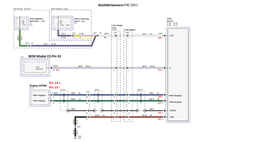

@Marckg9 schrieb am 21. Februar 2018 um 07:06:17 Uhr:
Ne da mein apim kein chinch Anschluss hat hatte ich mir ein Kabel machen lassen von hucky
hier eine Schaltplan für die Original Rückfahrkamera mit Sync 2 Display
Kamera-schaltplan
Up193746-bcm-3
@24adions so hab ich das angeschlossen Pin 14 und15 waren bei mir im Stecker vom apim nit belegt und dann hab ich noch Pin 34 belegt laut hucky der das auch so bei seinem kuga so gemacht hatte aber trotzdem danke

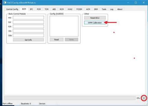

Hallo
FoCCCus kann die Position der Wischer Kalibrieren, wenn es bei maximaler Reinigung an die Kante klopft.
Wenn jemand braucht kann ich Anleitung schreiben.
Schreib es doch einfach für alle hier rein oder wende dich an einem Mod, das er am Anfang des Threads fixiert wird.
Gehe zu FoCCCus BCM und klicke auf (WMM Calibration) dann
3 Mal drücken Sie den Schalter nach unten, die Wischer kommen in die Mitte, dann ziehen Sie mit dem Hände in die gewünschte Position, (vorsichtig, Sie können nur oben ziehen), dann drücken Sie den Schalter nach unten 1 mal und auf das FoCCCus-Programm auf (X) abschließen.
