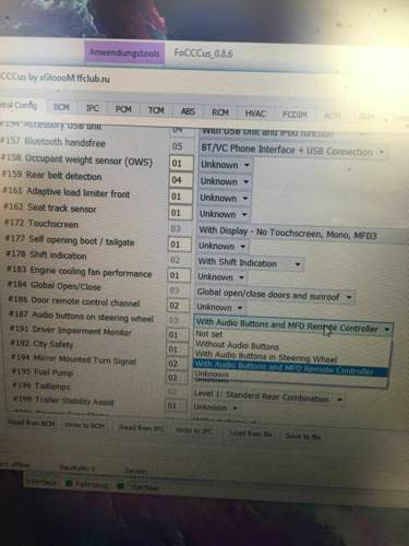

Hi Leute,
habe ebenfalls Speedlock aktiviert aber jetzt gehen die rechten Tasten am Multifunktionslenkrad nicht mehr. Somit kann ich weder Lauter / Leiser machen noch die Spracheingabe benutzen.
Kann mir da jmd weiterhelfen?

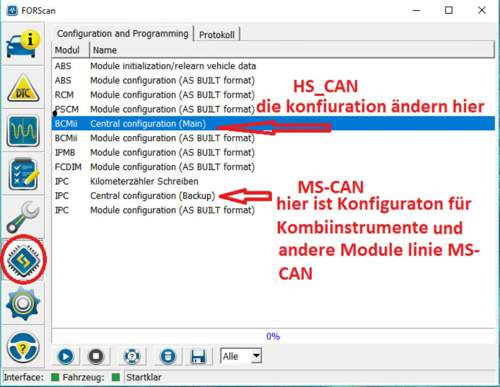

Wieder Konfiguration zurücksetzen
Bereits gemacht. Funktioniert aber immer noch nicht :-(

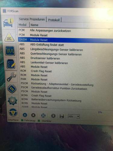

Musst du noch Fehler löschen und alle Module neue starten(zurücksetzen)
Fehler hab ich gelöscht.
Wie kann ich die Module neustarten (zurücksetzen) ???
Ich weiß nicht genau, muss ich Zuhause schauen. In Bild entweder wo Schlüssel zeigt oder andere weiter oben.

Kannst du Konfigurationen speichern und zu mir schicken? Ich schaue was hast du geändert.
@Yirk schrieb am 14. April 2018 um 17:19:48 Uhr:
In dem IPC war ich drin und hab was geändert. Das wirds gewesen sein.
Schlüssel? Welcher Schlüssel?
Bei erste Bild ist die Konfiguration für Lenkrad Bedienung, schau ab du was geändert hast, In IPC auch.
Zweite Bild für Module raset
So alles nach FORD Backup gemacht und es funktioniert wieder. Danke für deinen Support
