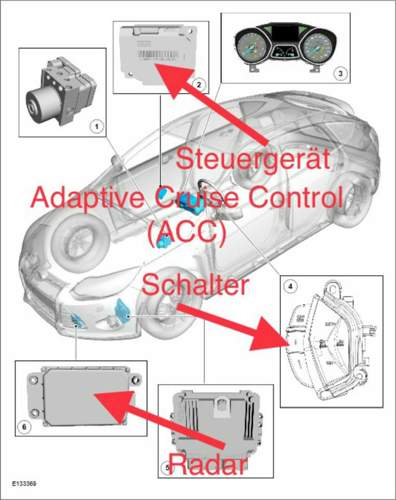

@Kugajupp schrieb am 16. April 2018 um 19:42:26 Uhr:
ich bin neu in eurer Gemeinde. Ich fahre seit kurzem einen Ford Kuga Titanium 2.0 TDCi 4x4 automatic mit 163PS Bj. 12/2013 und bin begeistert. Ich möchte nun auch gern ein paar Assistenzprogramme nachrüsten. Ich hätte gern den Spurhalteassistenten und das ACC nachgerüstet. Kann mir jemand sagen welche Hardware ich benötige und welche Programme ich freischalten muß/kann? Ich freue mich auf eure Antworten.
Eine Radar vorne, schleifring Wechsel, Schalter für ACC, Kamera an die Windschutzscheibe, Steuergerät und kabelbaum. 😁
Freischalten ist einfach mit Forscan oder FoCCCus.
Ich habe z.b schon Verkehrsschilderkennung und Spurhalteassistent. Kann ich dann den ACC einfacher nachrüsten ?
@FredPES schrieb am 17. April 2018 um 07:07:32 Uhr:
Kann man alles, Modul, Radar und Schalter kaufen, für kabelbaum habe ich Schaltpläne.

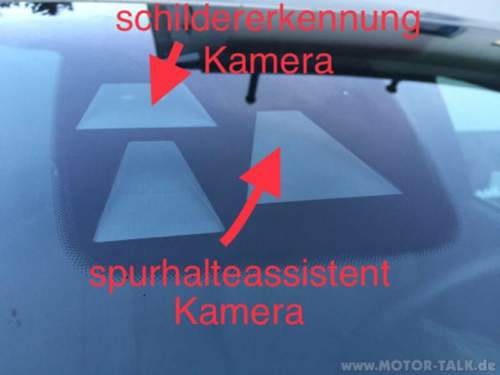

Ich hatte es schonmal gefragt, da aber leider noch keine Antwort bekommen:
Was brauche ich alles, wenn ich die Frontkamera (Verkehrszeichen, Spurhalteassistent, Fernlichtassistent) nachrüsten will?
@24adonis schrieb am 16. April 2018 um 23:02:10 Uhr:

@BBsan schrieb am 17. April 2018 um 07:33:59 Uhr:

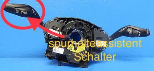

Scheibe Wechsel, 2 Kamera und Blinker Schalter mit Spurhalteassistent kaufen. 😁

Hier ist Radar https://www.xdalys.lt/lt/3568907
Lenkrad mit Schalter für ACC
https://www.xdalys.lt/lt/4216142
ACC Steuergeräte habe nur Für Focus 3 gefunden, ich bin nicht sicher ob für Kuga Passt.
Teile Nummer: BV6T-14B588-BE

Das alles Brauchs du.
Kabelbaum kostet teuer, komplett Armaturenbrett Kabel Wechsel und motor Raum, oder selber basteln. 😁
1 x Radar (AG9N-9G768-AA,BV6T-9G853-BA)
1 x Steuergerät (BV6T-14B588-BA).
1 x Radar Stecker mit ca. 15cm Drähte.
1 x Steuergerät Stecker mit ca. 15cm Drähte.
1 x Lenkrad Schalter (BM5T-9E740-AB).
