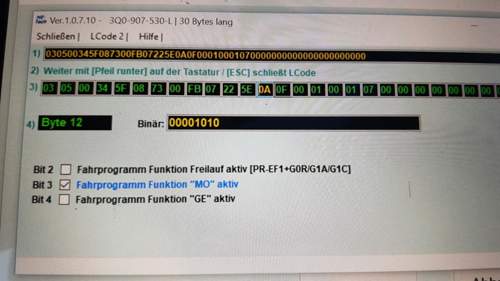

ich hab seit gestern meinen bitu tiguan mj 2019.
mir ist der freilauf gleich "unangenehm" aufgefallen, heute hab ich mal ein paar einstellungen probiert und das auto auf "mich" eingestellt.
leider scheint der freilauf wohl tatsächlich nur bei "sport" deaktivierbar zu sein :-(
das ist für mich ein klarer rückschritt zu meinem ersten bitu mj 2017, dieser hatte diesen käse nur im eco modus.
wäre interessant ob dieser schmarrn mit codieren aus dem comfort und dem normal modus zu verbannen ist.
eventuell passt es ja dem einen oder anderen auch nicht und durch die sich häufenden auslieferungen der 2019 modelle kann mal jemand der sich damit auskennt probieren ob das geht. ich wäre jedenfalls sofort dabei ;-)

Man kann das segeln aber auch komplett deaktivieren per codieren. Zumindest bei den Fahrzeugen wo ich es ausprobiert habe.
@Passat-B8BiTDI schrieb am 6. März 2019 um 20:04:50 Uhr:
Hättest du dazu nähere Infos?
Ist im gateway, byte und bit müsste ich prüfen.
Ja, Bitte. Danke.
Die 2019 Modelle die lt. WLTP Zertifiziert sind segeln wohl immdr außer im Sport
Gut das es Smartphones mit Kamera gibt.
War meine errinerung von Byte 12 bit 2 doch richtig.
Dies deaktivieren und gut sollte es sein.
