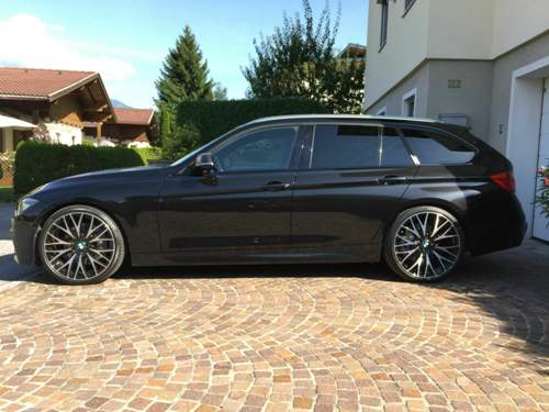

Optik schön und gut, aber das ist für mich nicht mehr alltagstauglich. Da wäre mir persönlich vorne viel zu wenig Luft übrig.
Geschmackssache.
Da ich bisher jeden Bordstein und jede Tiefgarage gemeistert hab, OHNE extra durch zu Gurken und angst zu haben aufzusetzen, ist es für mich Alltagstauglich oder wie definierst du es?
Bordsteine, die du quasi bei jedem supermarktparkplatz findest, sind bei deiner Tiefe definitiv tödlich für die front. Da hätte ich schon keine Lust drauf, so extrem aufpassen zu müssen. Und glaub mir, wir haben hier genug Parkhäuser, da hättest du mit der Tieferlegung nicht die geringste Chance - auch nicht wenn du langsam fährst.

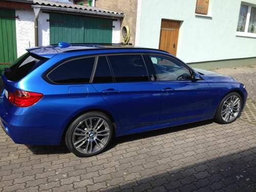

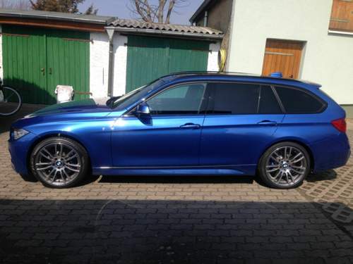

Hallo, mich würd mal ein direkter Vergleich mit und ohne Schnitzer Federn im M Fahrwerk interessieren. Die Bilder, die ich gesehen hab schauen irgendwie alle so aus, als obs da gar keinen Unterschied mehr gibt. Der Vergleich bei den Bildern von Berba dürfte wohl Serienfahrwerk gegen Schnitzer Federn sein. Wenn ich mir Berbas F31 so anschau und dann mit Meinem vergleich kann ich da keinen Unterschied feststellen oder sehe ich das nur nicht. Anbei ein Foto von Meinem mit original M Fahrwerk.
Img-4159
Das schwarz "hilft" dir natürlich optisch. Hellere Farbe wäre da besser. Hatte bisher immer das M-Fahrwerk. Diesmal Federn getauscht mit ACS.
@tomske hat in der Limo das normale M-Fahrwerk.

@Berba11 schrieb am 22. September 2016 um 14:33:37 Uhr:
Ich würde ja gern auch die ACS bei mir ins M Fahrwerk einbauen. Mir geht's auch um die Charakteristik vom Fahrwerk, da er echt recht weich ist, aber natürlich hätte ich schon gern, dass es optisch auch noch zumindest ein bisschen bringt und genau da bin ich aber eben skeptisch.

Er wird etwas straffer, aber nicht hart! Und auf den Bildern sieht man schon den Unterschied zu @tomske und meinem estorilen Vorgänger.
Evt verändern die distanzscheiben vorne und hinten die Höhe ein wenig. Habe vorne 10mm pro Seite und hinten 13mm pro Seite drauf. Beim estorilen waren nur hinten die 13er drauf.
Also ich sehe da schon einen Unterschied, sowohl live als auch auf Bildern. Tiefer wollte ich nicht. Straßenlage, auch und vor allem bei hohen Geschwindigkeiten, finde ich perfekt!
Distanzscheiben hab ich auch vorn 10mm und hinten 12 mm. Vielleicht werd ichs einfach riskieren und hoffen dass er optisch grad noch ein bisschen tiefer kommt...

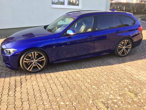

Hier nochmal das Bild im Aktuellem Zustand. Wie schon per PN geschrieben für mich vollkommen alltagstauglich. In Tiefgaragen die Auffahrten schräg nehmen. Und ohne die Performance Lippe/Spoiler vorn geht es sicher noch deutlich leichter.
Gruß Mario
@Mario540i schrieb am 28. September 2016 um 17:29:37 Uhr:
Gruß Mario
Passt! Ohne die Lippe geht's in TGs auch gerade. Nur nicht mit Schwung auf die Schräge zu- oder hinabfahren, aber wer macht das schon.
