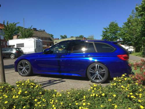

Ich finds optimal. Mit den Serienfedern hatte er definitiv hinten zu viel unten hängen...
Marcel

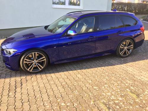

@i.linch
Oder hier mit den Schnitzerfedern ohne schlechtwegepaket

Auf den Fotos erkennt man es leider nicht so gut, wie live. Auf deinem Foto, Mars, sieht die Höhe eher ausgeglichen aus, während bei dir, Berba, der Hintern schon ein wenig tiefer zu sein scheint.

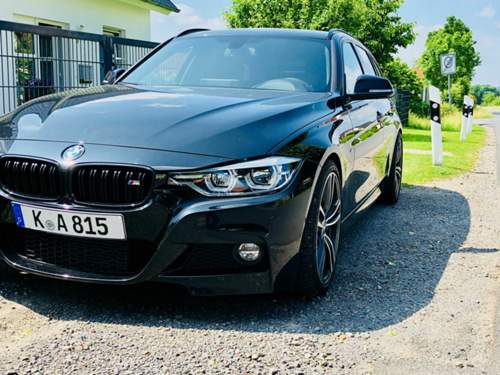

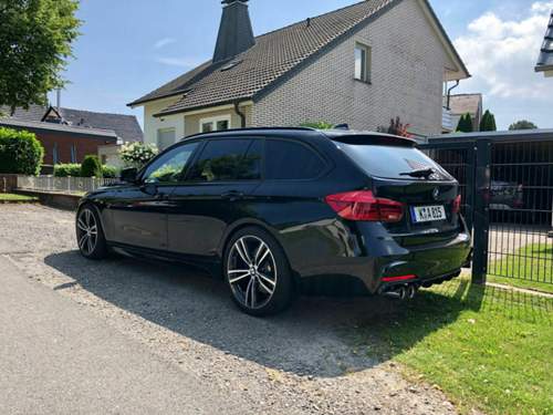

hier mein F31 mit Eibach Federn 30/25 und den SWP. Die Tieferlegung ist dezenz und, bis auf einige Bord- bzw. Begenzungssteine, auch alltagstauglich, da muss man beim Einparken schon auf die Front aufpassen. In Parkhäusern hätte ich noch nie Probleme.
In Verbindung mit dem M-Dämpfern ist das Fahrverhalten sehr gut. Gerade bei höheren Geschwindigkeiten, die man ja zum Glück noch in Deutschland auf vielen BAB fahren darf, liegt er besser, als vorher.
Joachim
