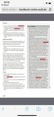

Gibt es wirklich keine manuelle Not-Entriegelung der elektronischen Parkbremse?
Da haben sich die Audi-Ing's ja wieder mit Ruhm bekleckert...
und was ich auf dem link mit dem abschlepper nicht verstehe, weshalb hat man die batterie nicht kurz überbrückt? so kann man das auto starten und die bremse lösen
Weil letztlich das Steuergerät defekt war. Es wäre aber möglich gewesen, auch vor Ort, den Stecker vom Stellmotor abzuziehen und das Ding einfach durch bestromen in der richtigen Richtung freizufahren.
Also ich habe mir ganz am Anfang mal das Handbuch vorgenommen und ich meine da steht drin wie man sie "Not-Entriegelt"...heißt da gab es meiner Erinnerung nach Wege...
Der Tankdeckel kann meines wissen's nach nicht "Not-entriegelt" werden, aber wenn es schon nicht der abschleppdienst schafft, dann wird's wohl einfach nicht gehen, oder?
Wer möchte jetzt um 22Uhr das Handbuch noch rausholen?
Auf der anderen Seite, es müssten doch bestimmt schon einige liegen geblieben sein, mit zu schwacher Batterie...
war gerade aufm topf und da hat man immer zeit 🙂 laut der info box rechts aufm bild ist es nicht möglich
Auch ich habe 2 Antworten bekommen, es sei nicht möglich ohne weiteres Werkzeug:
https://www.motor-talk.de/.../...ronische-parkbremse-t4464166.html?...
