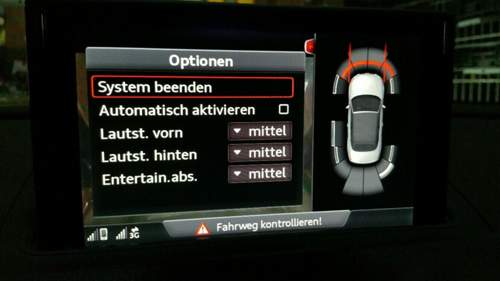

@Appokalyps schrieb am 24. Januar 2019 um 14:36:51 Uhr:
Hab auch noch ne Frage - kann man dauerhaft Abschalten, dass sich der Parkassistent automatisch aktiviert? Geht zwar im Menü, aber nach Motorneustart ist die Einstellung wieder aktiviert.
Das muss ich mal ausprobieren, ich meine bei meinem 2017er könnte ich das autom. aktivieren dauerhaft ausschalten.
Da man es bei VFL-Modellen sogar per Codierung aktivieren kann, gehe ich mal davon aus, dass man das bei FL-Modellen über das gleiche Byte deaktivieren kann.
Über Codierung wahrscheinlich dauerhaft deaktivierbar.
Aber übers MMI nur bis zum nächsten Mal Zündung aus/ein.
@atlan428 schrieb am 25. Januar 2019 um 11:41:05 Uhr:
Das geht? Mist... dann steigt langsam die Liste der Sachen die ich Codiert haben möchte.
Habe schon befürchtet, dass nur Codieren geht. Kommt eher nicht in Betracht, da mein S3 ein Firmenwagen ist und ich da eigentlich nichts codieren wollte. Werde mal den Kennzeichenhalter tauschen 🙂
wenn man das allwetterlicht einschaltet, dann werden die hauptlichter etwas dunkler, 5-10% schätze ich. weshalb ist das so? ich fahre gerne mit allwetter aber es nervt wenn ein bmw mit helleren lichtern daher kommt 😁
@Hoaschter schrieb am 25. Januar 2019 um 11:44:44 Uhr:
Ich habe das heute ausprobiert. Bei mir bleibt die Einstellung erhalten, auch nach Zündungswechsel. Der Haken ist immer noch raus.
Habe allerdings zusätzlich zum APS Plus den PLA verbaut, aber daran sollte es doch nicht liegen 😕
APS autom. einschalten
Hm, Ok. Ich habe es extra getestet, nachdem ich das hier gelesen habe. Bei mir war der Haken wieder drin.
Ich habe keinen PLA.
Stört mich aber auch nicht, weil ich es sowieso aktiviert lasse.
