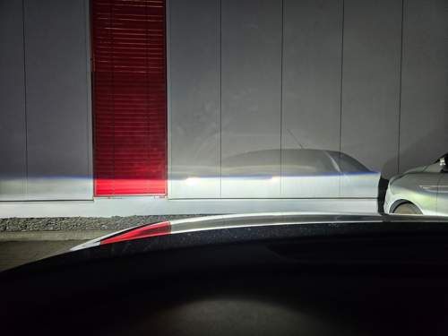

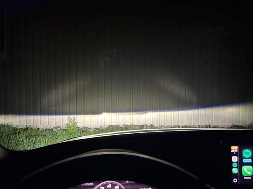

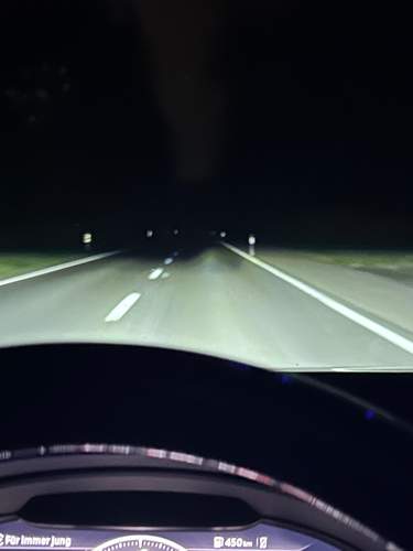

ich war heute in der werkstatt und habe das gefühl dass mein licht falsch eingestellt ist. zum einen zu tief und die mitte wird nicht gut ausgeleuchtet. wie muss das lichtbild aussehen? für mich katastrophal so zu fahren

@yersi schrieb am 28. März 2025 um 20:19:13 Uhr:
Bei mir sieht es fast genauso aus wie hier im Video:
https://www.motor-talk.de/videos/s3-limousine-fl-led-scheinwerfer-v3526096.html
Auf den Scheinwerfern sind doch die % aufgedruckt, die muss auch am Justier Gerät eingestellt werden, dass die Ausleuchtung passt.
Es gab mal irgendwo einen Betrag, wo dir jemand die Anleitung geschrieben hat, mit vor die Wand parken und 10 Meter Abstand vielleicht findest du den nochmal?
finde ich eben nicht mehr 😁 zu lange her. aber da ist definitiv etwas faul und am mittwoch ist TÜV 😁 schauen wir mal
Hast du neue Scheinwerfer bekommen, wegen dem TFL, und seit dem passt es nicht mehr?
Kann doch nicht so schwer sein, dass man Scheinwerfer auf anhieb richtig einstellt...?
ne bei mir ist alles ok, ich habe damals neue scheinwerfer geholt. für tüv wollte ich alles korrekt eingestellt haben bzw. war die linke seite für mich zu tief. wurde korrigiert, aber wie es aussieht ned korrekt
wäre froh wenn jemand mal an der wand ein foto vom lichtbild machen könnte.
gibts hierzu einen eintrag im erwin wo ich das überprüfen kann?
Hier, vielleicht hilft dir das?
Bild #211454143
danke. falls du mal ausserorts am abend unterwegs bist, würde mich interessieren wie der boden ausgeleuchtet ist
Ja, die Ausleuchtung kann ich dir morgen früh schicken.
haste noch was? 😉
@yersi Habe dir per PN die Bilder geschickt, hast du die nicht bekommen? 😁
ah danke, die app ist verbuggt..
