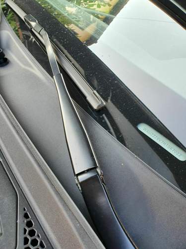

Sieht wohl so aus, als ob die Gelenke meiner Scheibenwischer rosten 🙄
3,5 Jahre alt / 44.000km.
Gibt's das auf Garantie ersetzt?
Weil die hab ich ja abgeschlossen auf 5 Jahre / 100.000km.
Wie sieht es da bei euch aus?
+3
da müsstest Du mal die Garantiebedingungen zu Rate ziehen. Ich habe z.B. bei VW während der verlängerten Gewährleistung eine Kühlbox ersetzt bekommen, aber nur weil ich die zusammen mit dem Auto bestellt hatte. Die stand da als Ausstattung mit Codenummer auf der Rechnung und war damit über die Garantiebedingungen gedeckt. Also Ersatz nur wenn abgedeckt. Auf jeden Fall aber mal beim Händler reklamieren.
