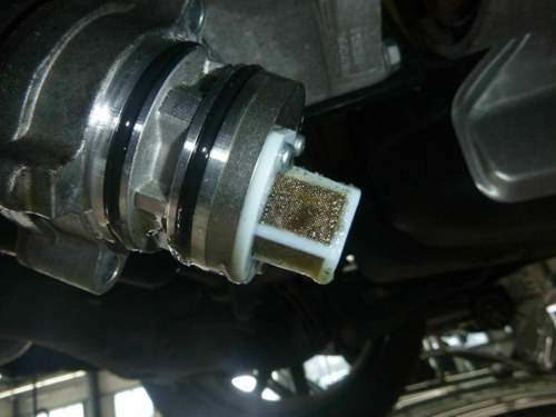

Bin in zwei Wochen zum Service bei Audi. Vor einem Jahr war demnach der letzte Service, da wurde Haldex-Öl gewechselt. Ich wusste das zum damaligen Zeitpunkt mit dem Sieb leider nicht, daher habe ich nicht darauf hingewiesen und von sich aus machen es die Werkstätten ja wahrscheinlich meist nicht.
Sollte ich das Haldex-Öl jetzt vorsichtshalber noch mal wechseln lassen und gleichzeitig die Reinigung des Siebs verlangen? Ich weiß ja nicht ob das Sieb letztes Jahr getauscht wurde.
Wenn das Sieb getauscht wurde dann steht es in der History, ansonsten würde ich es mit machen lassen.
Von selbst wird da nichts gemacht, ist bei Audi nicht vorgesehen.
@Rivago schrieb am 9. Mai 2020 um 16:07:46 Uhr:
Das brauchst du dich nicht fragen.
Das Sieb gibt es bei Audi nicht als Ersatzteil, also ist das auch nie getauscht worden.
Hab mich verschrieben, meinte natürlich Sieb säubern.
Das kostet ja ungefähr 50€, was kostet Öl und Wechsel?
Haldex Öl wechsel sind bisschen mehr als 100€
Wie alt, wie viele km hat dein S3 dann jetzt?
EZ 04/2016 und 44900 km. Letzter Haldex-Ölwechsel vor 13000 km vor einem Jahr
Also mein Sieb war nach 3 Jahren total zu! Nicht mehr lange und der Allrad wäre ausgefallen.
Ich würde da auch keine Experimente machen, lieber einmal mehr als einmal zu wenig.
Ihr hattet mich überzeugt, habe mich dazu entschieden es machen zu lassen. Habe heute mein Auto geholt.
Bilder wurden auch gemacht und ich muss sagen, ich bin sehr überrascht. Es war eigentllich gar nichts, anbei die Bilder. Ich habe extra bei dem Autohaus angefragt, bei dem der Wechsel letztes Jahr gemacht wurde, und da sagte man mir, es wurde nur Öl gewechselt. Also entweder der Mechaniker hat es damals von sich aus gemacht (aber dann wäre ein Posten für Dichtsatz auf der Rechnung gewesen) oder... ja ich weiß nicht. Oder ich benutze den Allrad nicht "ordnungsgemäß" 😁 Ich mache halt keine Launch Control Starts, aber aus dem Stand Vollgas usw. schon immer wieder.
Ich will ja nicht meckern und bin froh, dass das bei mir so sauber aussah, aber wie kann das sein, während hier bei allen anderen alles verschmoddert ist/war?
Fürs Protokoll, gekostet hat mich der Spaß 212 € (Märchensteuer inklusive sowie auch Dichtsatz). Der Ölwechsel selbst hat 130 € gekostet (inkl. MwSt.) und ist somit ungefähr im Rahmen.. Durchschnitt hier im Forum waren ja so 100 - 120 €. Sieb und Gehäuse reinigen hat 53 € gekostet.

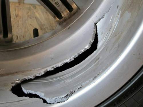

Ich bekam einen Anruf, ob ich einen zweiten Satz Radschrauben für Zubehörfelgen hätte, weil es sind Schrauben mit Kegel verbaut statt der erforderlichen Schrauben mit Kugelbund. Musste ich verneinen, habe den Wagen nur mit Sommerreifen gekauft und eben den montierten Radschrauben.
Nun ja, jetzt also die Frage, soll das Autohaus erneuern? Sagt der mir doch glatt den Preis von 100 € für die 20 Schrauben. Glaub ich spinn. War geschock und musste erstmal schlucken und drüber nachdenken.. im Zubehör für Minimum die Hälfte.
Nun stell ich mir euch vorm PC vor, wie alle lachen (ich würds nicht anders machen), aber ich hab "erneuern" gesagt und es lässt mich den ganzen Tag schon nicht los aufgrund des Preises. Letztendlich dachte ich mir, jetzt ist die Karre schon dort, also machts, hab ich den "Stress" nicht Schrauben zu besorgen und zu wechseln. Weiterhin ist es ja ein Punkt zwecks Sicherheit; was im Falle eines Unfalls und sowas fällt auf, auch wenn es nicht die Ursache war, dann wird es vllt. als Fahrlässigkeit ausgelegt. Ja, ich red es mir schön 🙁
Aber auch hier, wie kann das wieder sein? Von Werk falsch montiert würde ich ja fast ausschließen. Kommt fast nur noch in Frage, dass mein Vorbesitzer Zubehörfelgen mit Kegel hatte, diese Schrauben besorgt hat und damit gefahren ist, und bei Verkauf hat er wieder die Original-Felgen mit den falschen Schrauben montiert. Was meint ihr?
Haldexpumpe-km45000
Haldexpumpe2-km45000
Haldexpumpe-reinigung-km45000
Nicht ärgern, du hast alles richtig gemacht.
Es ist sehr gefährlich mit den falschen Schrauben zu fahren das kann richtig ins Auge gehen.
Auf dem Bild war auch die Ursache falsche Schrauben dann hat sich die Felge auf der Bahn gelockert und zerlegt.
