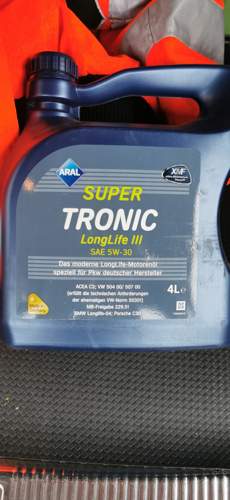

Ich nehme das, siehe Bild habe ich schon bei meinem 4F genommen, und bei dem 4G benutze ich es auch. Allerdings lasse ich alle 10000 km wechseln, dieser LL Geschichte traue ich nicht.
Ich kann nur sagen, dass ich bisher keine Probleme hatte, und dein Motor ist bestimmt dankbar wenn er einmal frisches mehr bekommt.
Gruß Frank
[Von Motor-Talk aus dem Thema 'Audi A6 c7 3.0 tdi 272ps, Welche Öl Norm?' überführt.]

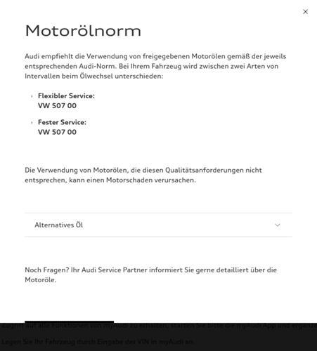

Audi verwendet beim Service tatsächlich Castrol Edge LL - laut Handbuch ist allerdings die Klassifizirung entscheidend: da steht auch "nur" VW 507 00.
Mit 10€/l ist das Castrol Edge LL 5W30 VW 507 00 aber bezahlbar.
Screenshot-2025-04-13-at-15-22-09-ueberblick
Laut Handbuch 507 00
Aber nur wenn noch Garantie. Ansonsten ACEA C3
5W40 wird oft empfohlen, statt 5W30
