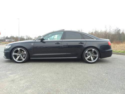

-20mm
Bist du sicher? wirkt noch ein wenig hoch für -2cm.
Hast du mal gemessen Kotflügel zum Boden zentriert auf der Nabe. Ich messe mal nachher bei mir im Vergleich.
@PPL-1 schrieb am 25. März 2015 um 19:24:31 Uhr:
Sorry, hinten 15mm und vorne 20mm.
Gemessen schon hab die Werte jetzt nicht im Kopf. 🙂
@A6erHH schrieb am 25. März 2015 um 19:18:50 Uhr:
-20mm
Das sind nicht die original A6 20" Rotorfelgen? Diese haben kleinere ET oder?
