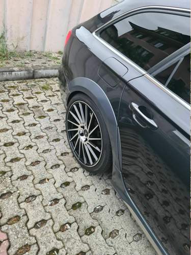

Hallo Zusammen
A6 Allroad 4G VFL BiTDI
Habe folgendes Problem mit meinem AAS-Luftfahrwerk:
Was geschah:
- Luftbalgen hinten rechts geplatzt
Was gemacht wurde:
- Hinterachse komplett neue Niveausensoren verbaut (nicht originale, sondern die von Ebay!)
- Beide Luftbalgen ersetzt
Nach der Reparatur stand das Fahrzeug schief, hinten rechts 1-2cm tiefer als rechts.
Darauf hin brachte ich den Audi zum freundlichen um das Steuergerät vom Luftfahrwerk neu zu codieren, inkl. Grundeinstellung und kalibrieren der Radare, Scheinwerfer etc.
Angeblich haben Sie es gemacht und das Fahrzeug steht immer noch schief.
Meine Frage jetzt: - Kann es an den Niveausensoren liegen weil die nicht original sind?
Mir kam es beim demontieren der Niveausensoren so vor, dass die rechte Koppelstange hinten bisschen länger oder kürzer war als die anderen 3? Kann das sein? - Die Koppelstangen (mit Sensoren) von Ebay sind hinten gleich lang. ---> Deshalb rechts hinten tiefer?
Ich bekomm die Krise.. Komme einfach nicht mehr klar mit dieser Technik. -.-
Bilder im Anhang.
Für jeden Tipp wäre ich dankbar.
