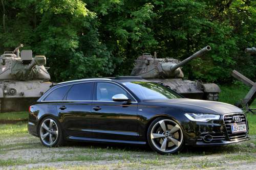

AAS - 20mm
Audi-combatmiles419
20 mm nur über AAS? Falls ja, dann reicht mir das!!
@captainsbarro schrieb am 26. November 2014 um 12:22:46 Uhr:
So wie es aussieht eher -20mm nach unten codiert, oder?
@combatmiles schrieb am 26. November 2014 um 11:49:17 Uhr:
AAS - 20mm
schrieb ich ja..
AAS - (der Strich heißt Minus) 20mm 😁 😁
Danke 😁😁
....jetzt habe ich auch das - gesehen, war anfangs vom Bild geblendet 😉
@combatmiles
Das sieht echt super aus. Wie ich finde, die Perfekte Höhe (Tiefe) für das Auto.
Meine Fragen dazu:
Hast du Spurplatten drin? Wenn ja, auf welche ET kommen die Räder?
Lässt sich die tiefercodierte Höhe problemlos fahren? Auch über Autobahn-Brückenabsätze, beladen usw? Da schleift nichts im Radhaus?
