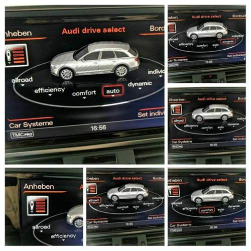

Habe einen A6 4G Allroad VFL und hatte vor kurzem wegen einer reperatur am Luftfahrwerk bei einer freien Werkstatt. Zuerst hatten wir die Niveausensoren hinten gewechselt, weil wir meinten das die die Übeltäter sind weil er hinten komplett in die Tiefe ging. Nach langer Suche stellten wir fest, dass der Stecker am Kompressor gegammelt war und haben diesen erfolgreich gewechselt und anschliessend alles kalibriert. Folgendes ist jetzt nicht mehr wie vor der Rep. :
- im Dynamicmodus bleibt er auf der gleichen höhe wie auf Comfortmodus (auf 2 Balken) anstatt wie früher mehr runterzugehen auf 1 Balken. An was kann das liegen? Alle restlichen Funktionen sind OK.
Für jeden Tipp wäre ich dankbar.

Mal zwischendurch...
gibt es die Niveauanzeige nur im Allroad? Ich habe AAS, aber die Anzeige habe ich noch nie gesehen.
Niveauanzeige
Ja. Kann man aber auch beim Normalo anzeigen lassen. Sufu nutzen....
@Polmaster schrieb am 12. März 2020 um 09:34:04 Uhr:
Unter welchem Stichwort, bitte?
Das wüsste ich auch gern.... @polmaster erleuchte uns ^^
Das würde mich auch interessieren
