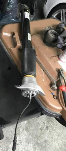

Guten Morgen!
Ich habe in meinem Audi A6 4G Facelift das Modul von Electronic Works verbaut, welches eine Tieferlegung in den einzelnen Modis ermöglicht bis -60mm, es besitzt auch einen ShowModus welches einen Tiefgang von -99m ermöglicht. Wenn ich allesdings -60mm runtergehe liegt das Fahrzeug bereits auf den Begrenzern auf.
Gibt es eine Möglichkeit für Show zwecke noch tiefer zu kommen. Eventuell Begrenzer kürzen oder andere Bauteile verbauen?
mfg Patrick
[Von Motor-Talk aus dem Thema 'Tieferlegung Audi A6 4g FL mit Modul von Electronic Works' überführt.]
Hinten geht easy anschlagpuffer kürzen das wars
Vorne allerdings sind die puffer im luftbalg verbaut unmöglich ist es nicht bauen einige firmen um , haben auch schon viele private personen selber rausgebaut bei einigen fällen mit erfolg bei einigen ging es in die hose . Noch eine alternative wäre weiss nicht genau ob es stimmt , bin momentan auch dran , die vorderen arme von den federbeinen gegen den vom a4 zu tauschen . Die sollen 3 cm kürzer sein und p&p tauschbar sein. Wie gesagt soll so sein ob es stimmt ist ne andere sache . Es gibt auch firmen die , die arme in gekürzter version verkaufen

Kann man die hinteren Anschlagpuffer im eingebauten Zustand kürzen?
Also kürzen etc würde ich am bein vorne auch nicht , man soll ja den vom a4 nehmen der soll 3cm kürzer sein . An den anschlaggpuffern soll man dann nix mehr machen weil du ja die 3cm durch die kürzeren beine vorne gewinnst . In deinem verlinkten artikel sollten es die beine sein . Also wenn man die beine tauscht und die sensoren so lässt wie die sind kommst du auf die gleiche höhe nur das deine federung vorne etwas härter wird weil er ja die 3cm durch aufpumpen von dem balg ausgleicht
Auf dem foto siehst du den bein/Arm
Hinten kannst du im eingebauten zustand kürzen ist zwar fummelarbeit aber wenn du keine 2 linke hände hast und geduld sollte das klappen . Du musst am wenn du gekürzt hast die Kunststoffhülse wieder auf den puffer draufmachen , dafür musst du den puffer in durchmesser kleiner schleifen damit du es wieder auf den puffer drauf kriegst . Einige haben auch die puffer und die kunstoffhülsen komplett rausgemacht geht auch aber würde ich nicht machen

Hier ein foto von letzter woche , habe neue dämpfer eingebaut , auf dem foto kannst du sehen das die anschlagpuffer soviel es geht gekürzt sind
Also ob die achsgeometrie sich verändert oder nicht kann ich dir nicht garantieren, sollte sich normalerweise nicht verändern, da der stoßdämpfer unten am querlenkerarm befestigt ist .Einfach zur sicherheit zum achsvermessen fahren . Da spart man an der falschen stelle und die reifen sind danach hin.
