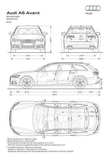

Guten Morgen
kann wer sagen ob die Antenne im Maße der Höhe berücksichtigt wird? Diese hat ein zusätzliches Maß von 21mm
Beantwortet das Bild die Frage?
4g-hoehe
Hallo
für mich nicht da in meinem Fahrzeugschein das untere Maß deutlich unter der Angabe ist, zusätzlich ist unten noch die Bemerkung geführt das sich die Fahrzeughöhe um 21 mm erhöht sofern die Antenne berücksichtig wird
Ich hab gestern mal eine Wasserwaage über den höchsten Punkt der Dachreling gelegt und den Abstand zum Boden gemessen, bei mit ergibt sich einen Fahrzeughöhe um 1421 mm im Dynamic-Modus somit die unterste Grenze laut Fahrzeugschein.
Gibt es für diesen Grenzwert auch wieder einen Toleranzbereich +/-?
Siehe unten.
@Polmaster schrieb am 13. Aug. 2019 um 21:21:44 Uhr:
Die Toleranz endet bei Dynamic. So ist es abgenommen.
