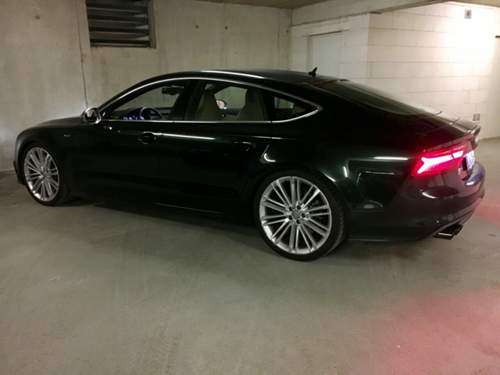

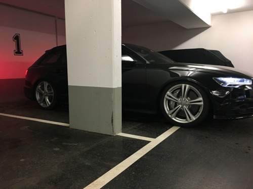

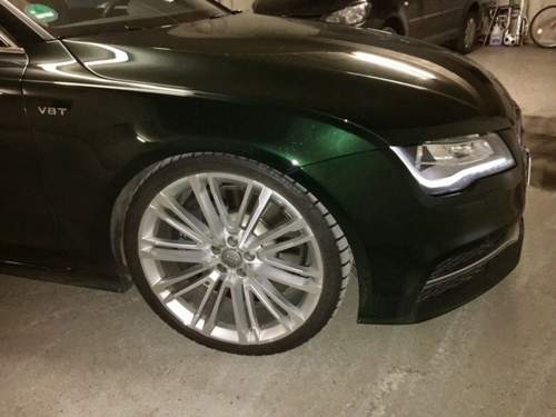

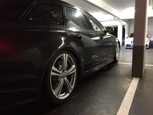

ich war heute bei den Jungs von k-electronic und hab meinen S7 tieferlegen lassen.
Ich kann die Firma empfehlen - schnell, sauber und professionelle Abwicklung!
Und das Ergebnis ist perfekt. Bin richtig happy :-)
Es ist für meine "Extremstelle" wie die Tiefgaragenabfahrt auch gerade noch hoch genug.
Zudem wurde ohne Aufforderung noch der Lap-Timer inkl. Boost-Anzeige und Öltemperaturanzeige codiert. Ich war positiv überrascht.

-35 im dynamic modus. Geht im Alltag perfekt zu fahren, allerdings spührbar härter😁
@V8T
Das Ergebnis ist gut, aber hatte sicher auch sein Preis.
Anderseits fände ich es nicht so toll, wenn irgendwelche Sachen an meinem Auto codiert werden ohne vorherige Absprache.
Vielen Dank!
Laut k-electronic waren es -26mm überall.
Die fehlende Öltemperaturanzeige fand er frech von Audi, daher ist sie jetzt drin. Macht schon Sinn find ich.
150€ hat das gekostet
Nur via Diagnose tiefergelegt?
geht jedenfalls wenn man es will 😉 nur sollte man bei 26mm schon mal eine Vermessung machen lassen
Sollte bei 15 mm auch eine Vermessung gemacht werden und ab welcher Tieferlegung fangen sich die Reifen einseitig abzufahren ?
mit 17.-20mm hatte ich jedenfalls nie probleme
Fahre mit -17mm und alles tip top.
Guter Einwand, das werde ich noch machen lassen. Hab keine Lust, dass es mir deswegen die teuren Reifen einseitig abfährt.
Scheinwerfer lass ich auch prüfen!
Und ja, das wurde softwareseitig gemacht.

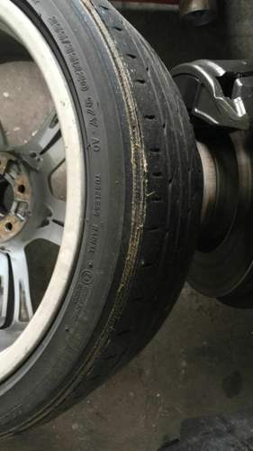

Könnte schnell so aussehen...
Lass das lieber vermessen
94fa128b-3fb3-48f2-9894-670322710351
Das innere Abfahren ist gefährlich, man sieht es von aussen nicht.
Es ist aber auch deutlich vom Reifentyp abhängig. Bei meinem vorherigen 4F mit Sportfahrwerk hat sich ein Conti SC3 innen genauso abgefahren wie auf dem Bild. Aussen war noch 4mm drauf.
Beim daraufhin aufgezogenen Goodyear Eagle F1 war ohne Fahrwerkseinstellung keine ungleichmäßige Abnutzung erkennbar.
