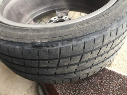

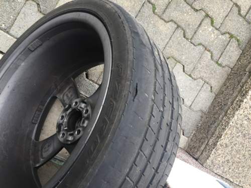

Nun zu meinem Problem. Habe mit VCDS ca 20mm tiefergelegt. Die Reifen sind innen total abgefahren. Ich weiß nicht ob es davon kommt oder schon vorher war da ich den Wagen erst seit august 2016 fahre. Kann man bei dem Fahrwerk Spur und Sturz einstellen? Kann es jeder oder muss man nach Audi? Es ist ein 3,0 tdi quattro VfL
Ja muss achsvermessung machen
sieht eher nach einem Spurfehler als nach einem Sturz fehler aus. Randstein kontakt gehabt?
Eigentlich nicht aber meine Frau würde es mir eh nicht sagen hehe
Sicherlich trägt die Tieferlegung auch etwas dazu bei. Ich habe aber das Gefühl, dass das ein Problem hauptsächlich bei den Pirellis ist. Bei mir war nur der rechte Vorderreifen ähnlich abgefahren. Zum Glück noch nicht so schlimm, dass es gefährlich werden konnte. Zwei neue Reifen waren trotzdem notwendig. Mein VFL ist mit AAS ca. 25mm tiefer gelegt.
Hier im Forum gab es schon öfter Berichte von solch abgefahrenen Reifen und ich meine, dass es meist Pirellis waren.
Meine Spur und mein Sturz wurden vermessen und es war soweit in Ordnung. Auf dem Weg zur Arbeit habe ich allerdings einige scharfe Rechtskurven (Ausfahrten gehen meist rechts herum) und vom Gefühlt her hängt der Wagen mehr am kurveninneren Vorderrad als dass er über das kurvenäußere Rad schiebt. Das könnte das Abfahren nur eines Reifens erklären. Jetzt fahre ich vorne Michelin und werde das beobachten.
Meine Winterreifen (Conti) zeigen keinerlei Verschleiß in dieser Form.
Bei meinen a4 b7 mit normalen quattro Fahrwerk, waren die Pirellis auch sehr schnell weg und außen
Ja meine Winterreifen (Conti) sehen auch ganz gut aus. Hab die allerdings bisher nur eine saison gefahren. Sind aber gleichmäßig abgefahren.
Ich hatte das gleiche Bild 2006 mit meinem ersten 4F und zufällig auch Pirelli. Unter einer bestimmten Verschleißgrenze flog mit mittwochs der rechte und freitags der linke Vorderreifen um die Ohren. Serienfahrwerk, ohne Manipulation. Ging damals auch durch die Fachpresse, dass die Pirelli gefährlich sich auflösen können.
