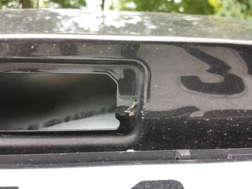

Alles klar. Ich denke auch das geht klar, wenn man bedenkt das alles neu sein wird....
Jetzt hab ich dummerweise noch eine blöde Stelle gefunden... Bitte sag nicht 'ist nicht zu retten' 🙂
Kante einer Kennzeichenleuchte Zinkblase / Rost kleiner als 1 cm^2
Das muss doch günstig zu retten sein. Ich denke da sogar dran Lackstift-Set zu benutzen... Von innen so gut es geht bisl konservieren???
Foto vergessen, Sorry
20150624-144000

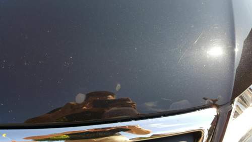

auch ich habe mal ne Frage.
Ich bin im Urlaub und mir wurde hier mein Fahrzeug rundherum "verschönert".
Ich habe 9 Kratzer am ganzen Fahrzeug verteilt. Exemplarisch habe ich mal einen Fotografiert.
Die anderen Kratzer sind ähnlich aber kürzer. Dieser geht vom Scheinwerfer aus bis zu hälfte des Kotflügels.
Wie würde man da am besten zur Behebung vorgehen? Mit wie viel müsste man z.B. bei dem abgebildeten rechnen?
Da ich noch fast 3 Wochen im Urlaub bin, sollte ich die Kratzer z.b. mit Wachs versiegeln bis ich es
beheben lasse?
Danke und viele Grüße,
Joschi

Da brauchst du gar nichts machen.
Mache erstmal in Ruhe Urlaub, bis zum Winter hast du Zeit. ^^
Lass es mal einen Lackierer vor Ort sehen, vllt geht ja einiges mit Polieren weg, wenn nicht hole dir mehrere Kostenvoranschläge. Den teuersten kannst du bei der Kasko einreichen. Rechne dir das dann aber genau nach, nicht das du mit Bargeld günstiger wegkommst.
mfg

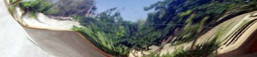

schön, dass es hier die Möglichkeit gibt, jmd. Kompetenten zu fragen.
Ich habe mir letzten Winter einen gebrauchten Toyota beim Händler gekauft, der länger draußen stand.
Er reinigte + polierte den Wagen auf, dabei ergaben sich vorwiegend auf der Motorhaube kleine ca. 1mm große Lackschäden.
Diese Macken wurden mit einem Farbstift ausgebessert.
Seit Frühjahr dunklen diese nach und es sieht so aus, als würden sie stecknadelkopfgroß aufgeplatzt sein und anfangen unten drunter zu rosten?
Was tun? Vom Händler erneut mit Lackstift beseitigen, evtl verschlimmbessern lassen? Oder mit leben + später vom Smartrepair ausbessern lassen?
Danke + Grüße
Jupp
Also entweder rosten diese darunter, oder der ausgebesserte Lack geht durch die UV Bestrahlung einfach nur kaputt. Wenn dir das ausbessern reicht, kann man einem "gutem" Lackstiftset (mit Drahtbürstenaufsatz) die alte Farbe beseitigen und neu austupfen.
Mehr kann man sagen, wenn die "aufgeplatzte" Farbe entfernt wurde.
Bilder sind dazu nie verkehrt. 😉

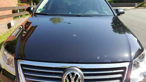

Hi René,
ich bitte dich nocheinmal mir ein paar infos zu meinen Lackschäden zu geben. Diesmal sind es ein paar mehr Bilder. Es sind nicht gerade wenige. Bei Aktueller Laufleistung von ca 345tkm dabei zur Hälfte auf Italienischen Straßen sieht das Auto dementsprechend aus. Ich war bislang nur bei einem Lackierer der wollte ohne Vorarbeit meinerseits 4000€ für die Arbeiten haben. Soviel erstmal vorab. Die Bilder spiegeln nur bedingt die Beschädigungen. Auf dem Dach sind z.B. noch ein paar mehr Macken. Weitestgehend sollte das Auto auf den Bildern sauber sein, kam gerade aus der Waschstraße. Demnach sind alle erkennbaren Mängel gleich Beschädigungen. Qualität der Bilder sollte so einiges zum Vorschein bringen.
Ich vermute stark das ich um eine Komplett Lackierung nicht herumkommen werde.
ps:..Verzeih mir die nervende Person auf den Bildern das bin ich.
Motorhaube
Motorhaube 1
Motorhaube 2
+12
Du hast hauptsächlich Probleme mit ablösenden Klarlack, Dellen und Parkrempler.
Wenn du das alles beseitigt haben möchtest, muss ich dich daran erinnern, dir das nochmal durch den Kopf gehen zu lassen.
Dein Auto ist 8 Jahre alt und hat fast 350.000km auf der Uhr. Wenn du den nicht bis an sein Tod fahren möchtest/musst, dann spare dir das Geld und hebe es auf für evtl. bald fällige Reperaturen.
Jetzt eine Summe von 3000-4000€ nochmal reinzustecken ist wirklich nicht gerade wirtschaftlich und sinnvoll.
Fahre mal einen Beulendoc an, der bekommt mit Sicherheit einiges weg. Lass diverse Stellen kostengünstig polieren, da geht auch nochmal einiges weg.
Bei der Motorhaube ist es zu überlegen, sie entweder zu lassen, oder lackieren zu lassen. So hast du Investitionskosten von ~500-600€ und das Auto sieht für sein Alter wieder gut aus.
