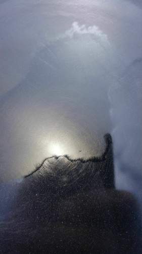

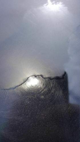

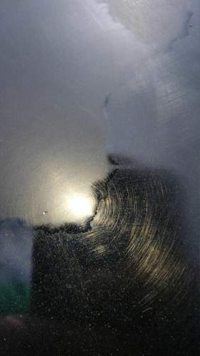

Hi, ich hab mal ne Frage. Ich hab etwas getan was die meisten hier wohl nie tun würden. Ich bin auf meinen Lack losgegangen und verstehe nicht ganz das Resultat. Ich habe nicht viel Erfahrung habe mir aber bei einer Videoclipseite diverse "Wie mach Ichs selbst" angesehen. Leider bin ich beim schleifen/polieren des neuen Klarlacks auf ein Hindernis gestoßen welches bei den Leuten der Anleitungen nie aufgetreten ist. Demnach bin ich mir zu 100% sicher ich hab etwas Falsch gemacht.
Zurzeit teste ich etwas Lackierarbeit an meiner Motorhaube da diese So oder so zum Lackierer muss. Nichts desto trotz kannst du mir sicherlich sagen wobei ich mist gebaut habe. Rausgesucht habe ich mir eine kleine Stelle auf der Haube die ich Neu machen wollte. Ich habe besagte stelle mit 1000er Papier angeschliffen und das Loch der Beschädigung mit Filler aufgefüllt. Dann alles Glatt geschliffen und etwas Später dann über den Rand hinaus Lackiert. Nun habe ich eine "Wolkenbildung" oder wie auch immer man das nennt. Es Zeichnet sich ein Rand ab. Kann ich das Rauspolieren oder Schleifen. Aufgefallen ist es beim Nachschleifen des neuen Klarlack.

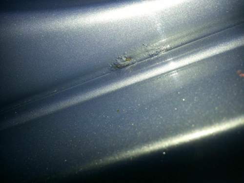

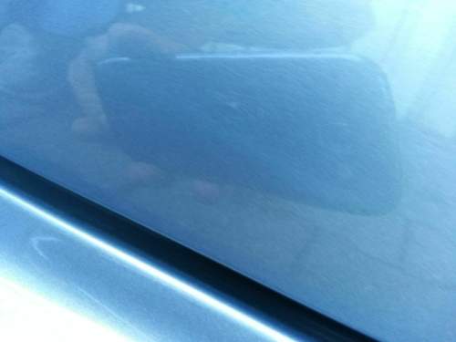

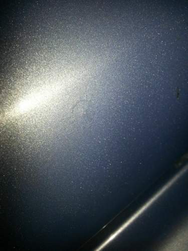

Hallo wollte mal fragen was du zu den Bildern sagen könntest . Handelt sich um einen Passat CC EZ07/2010 also jetzt 5 Jahre alt.
Auto war heute auf der Bühne und hab gleich die blässchen gesehen auf den Türen unter den Türleisten.
Hab an 3 Türen solche teils kleine, Teils so wie auf dem Bild. Handelt es sich um Zinkblasen?
Und einmal auf bei der B-Säule im übergang zum Schweller. Da wurde der Schweller mal neu lackiert und wieder Foliert.
Kann sowas von einem einschnitt kommen?
Danke schonmal im Vorraus für eine Antwort.

Der Fehler geschah schon beim Schleifen, bevor du lackiert hast.
Mit P1000 Schleifpapier schleift man nicht in Auslaufzonen einer Beilackierung. Das ist zu grob...
Das was du siehst ist keine Wolkenbildung, sondern herausgerissender Lack. Das bekommst du nur noch durch erneutes lackieren weg.
Auslaufzonen min. mit P3000, Schleifpad oder mit entsprechendem Equipment aufpolieren. Schleift man zu grob, bekommt man die Randzonen nicht mehr aufpoliert und die Ränder reißen raus.
Mit den Zinkblasen hast du recht.
Beim Schweller tippe ich eher auf einer Scheuerstelle von der Schwellerverkleidung, die am Unterholm reibt und den Lack beschädigt hat.
Bei diesen Schäden hast du evtl. Chancen auf Kulanz. Fahre zu einem Fachhändler deines Vertrauens und stelle die Schäden einmal vor. Aber warte nicht zu lang. Ich hoffe auch, dass dein Serviceheft vom Fachhändler gepflegt wurde, sonst hast du keine Chance.
