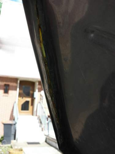

Hi Lack-Profis,...
ich habe ein Rost Problem an meiner Motorhaube. Nach einigen Recherchearbeiten habe ich herausfinden können, dass meine Motorhaube vor zwei Jahren auf Kulanz von VW duch einen Lackierer repariert worden ist.
Vor zwei Jahren war die vordere Pfalz der Motohaube fast komplett verostet. (Von INNEN) Und nun wie auf den Fotos zu sehen blüht es an der reparierten Stelle wieder. Zugegeben es ist eine komplizierte Stelle...
Ich habe den Lackierer auch schon ausfindig machen können und möchte euch fragen wie hoch Ihr die Kosten einschätzt, sollte ich keinen Erfolg mit meiner Forderung auf Nachbesserung haben,...

Wenn ich mich recht erinnere, gibt es auf die Lackierarbeiten bei VW auch eine Garantie. Bei meinem Wildschaden sind das immerhin 5 Jahre. Ich würde mich da mal an deinen VW-Händler wenden, der den Lackierer beauftragt hatte.
Wenn ich mir deine Fotos aber so anschaue, wirst du um eine neue Haube nicht umhin kommen. Die blüht ja wie verrückt! Hätte sicher damals schon ausgetauscht werden müssen.
Bin schon bei VW gewesen. Er hat alles aufgenommen fotografiert und genau das gleiche gesagt. Das würde anscheinend ohne neue Haube immer wieder aufblühen...
Als letztes wollte er das Serviceheft sehen, dieses hatte ich dummerweise nicht dabei. Aber das Problem ist das der letzte Stempel ein non-VW Stempel ist 🙁
Deshalb habe ich wenig Hoffnung. Aber mal gucken. Das Heft hab ich abfotografiert und per Mail nachgesandt.
Meint ihr wirklich ich kann den Rost nicht stoppen? Denn stoppen würde ja schon reichen weil 'nur' von innen....
@A4Pilot schrieb am 6. Juni 2015 um 12:58:52 Uhr:
So wie das aussieht, kann ich mir das kaum vorstellen. Aber dein Händler sollte doch irgendwie ne Garantie auf solche Arbeiten geben. Da würde ich mal etwas nachbohren, freundlich natürlich.
Wenn diese dann greift bekommst du ne neue Haube und musst wohl einen gewissen Teil selbst übernehmen.
Alternativ kannst du dir natürlich auch ne Haube irgendwo holen, ob neu oder ne gute gebrauchte ohne Rost, und die beim Lackierer deines Vertrauens lackieren lassen. Wird wohl preislich aufs gleiche rauskommen.
Aber ich will dem René nicht vorgreifen, hab ja keine Ahnung von solchen Dingen 😉 Ist nur so aus der Erfahrung raus!

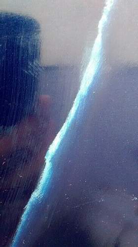

Frage an die Profis hier: ich wollte einen kleinen eigenverschuldeten Streifschaden an unserem Zweitwagen selbst lackieren. Also geschliffen, gespachtelt, geschliffen, Füller gespritzt, Basislack, Klarlack drauf. Finish ist nicht perfekt, aber für meine Zwecke ausreichend.
Den angrenzenden Lacknebel habe ich danach mit Verdünnung entfernt. Leider hat sich dabei auch der Basislack mit gelöst, nun ist also eine helle (Füller-) "Trennlinie" zwischen Alt- und Neulack. Ich vermute im Nachhinein, ich hätte den Basis- und Klarlack deutlich mehr über den Rand des Füllers spritzen müssen.
==> Frage: wie komme ich nun zu einem möglichst unsichtbaren Übergang zwischen Alt- und Neulack? (ohne helle Trennlinie)
[früher hatte ich die Stellen immer rundherum eng begrenzt abgeklebt, was dann zu einer kleinen Kante zwischen Alt- und Neulack führte, die ich diesmal durch sanfteres Auslaufen der Farbe vermeiden wollte, ging aber offensichtlich gründlich schief]
20150607-octavia-lack

Also die Haube ist nicht mehr zu retten!
Der Rost kommt zwischen zwei Blechen hervor, wo man auch als Lackierer nicht ran kommt. Das Problem war wohl, dass der Lackierer die Haube (evtl.) nicht gewachst hat, dann hat der Rost freie Bahn.
Entweder du bekommst es auf Gewährleistung von VW oder du suchst dir eine gut gebrauchte Haube ohne Rost - so fährst du am günstigsten. Wenn du sogar Glück hast, findest du eine in deiner Farbe, da sparst du dir das Lackieren. 😉

Versuch es mal mit polieren, damit sollte es besser werden. Ansonsten brauch ich Bilder.
@René.22 schrieb am 8. Juni 2015 um 20:52:39 Uhr:
@Käfer1500 schrieb am 8. Juni 2015 um 09:46:25 Uhr:
....Leider hat sich dabei auch der Basislack mit gelöst, nun ist also eine helle (Füller-) "Trennlinie" zwischen Alt- und Neulack. Ich vermute im Nachhinein, ich hätte den Basis- und Klarlack deutlich mehr über den Rand des Füllers spritzen müssen.
Hallo René,
welches Poliermittel würdest Du dafür empfehlen? RotWeiss Polierpaste Lackpolitur? Habe bisher nur milde Mittel, die reichen dafür nicht, tragen kaum was ab. Auch Knete hilft hier nicht. Und Verdünnung entfernt zu viel der neuen Farbe. Siehe mein Bild oben.
Das ist eine reine Glaubensfragen... Das 3M System kann ich da empfehlen. Politur mit grünem Deckel und grünem Polierschwamm zum vorpolieren. Politur mit gelbem Deckel und schwarzem Schwamm zum nachpolieren.
Schicke mir mal mal ein paar Fotos ins Forum.

Hi nochmal
Heute Anruf vom Autohaus. VW gewährt 75%. Gesamtkosten für neue Motorhaube (ist wie hier bereits vermutet nicht zu retten) ca 1000 €. Also 250 € Eigenanteil und ich hab ne neue Haube...
Ist doch ok das Angebot oder? Zumal mein letzter Stempel nicht von VW ist... Was sagt ihr so?
Ist iO. ^^
