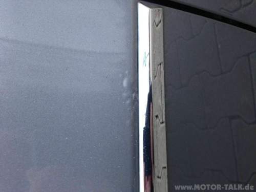

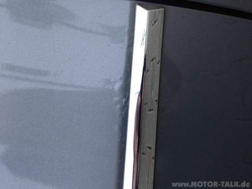

Original geschrieben von joggel88
Hey hey, habe eben mein Auto aus der Waschstraße gezogen und beim Abtrocknen ist mir etwas sehr merkwürdiges aufgefallen. Ist es Rost? Ist in der Mulde für das Kennzeichen. Komme ich um eine Lackierung herum? mfg jojo
Ich bin da nicht der Fachmann, aber sieht für mich aus, als ob da zu wenig Lack hin gekommen ist!
Das ist kein Rost! Die Farbe ist nur nicht deckend lackiert. Ist nichts dramatisches, sieht nur nicht so gut aus.

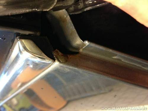

Nun beeilt sich meiner doch mim rosten ;(
Ist die Tür noch zu retten, oder lieber ne neue?
Was kostet es ca die zu retten?
