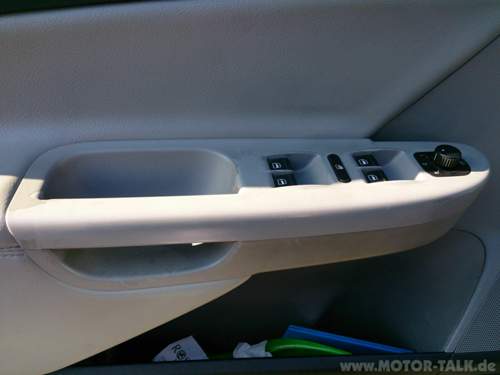

Hi ich glaube in diesem Fall muss ich dann doch das Softlack Prinzip bevorzugen da ich mir sonst neue Türverkleidungen Leisten darf. Muss dann wohl komplett geschliffen und komplett neulackiert werden die gesammten  Teile.
Hier noch ein Paar Bilder im Anhang..... "Nicht erschrecken"
Gibts dazu noch ne Bevorzugte Seite zum bestellen bzw nen Farbton der Ansatzweise zum Rest des Autos Passt. mfg

Glaube mir, der Aufwand ist enorm!!!
Du wirst keinen Übergang in dein geschliffenes bekommen - somit sieht es nach dem lackieren "noch" schlimmer aus.
Du kannst es gern versuchen, aber ich rate dir zu neuen Teilen.
Dazu kommt, dass es mit Softlack nicht getan ist. Das ganze Lackmaterial, wie Schleifpapier, Reinigungsmittel, Primer usw. kostet auch Geld.

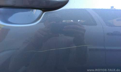

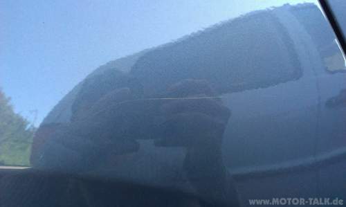

Da ich sie ZUPARKTE und sie auf der Beifahrerseite reinmusste weil sie versuchte ihre tuer aufzuhauen und sie nicht einsichtig war das sie da nicht parken darf hat sie mir mit dem Schluessel 2 lange kratzer in den lack gehauen ... bis ich vor ort war wars schon passiert und verneinte es ...
Wie teuer ? Auspolierbar ? man spürt mit dem fingernagel den kratzer

Hallo, also auf dem ersten Bild der Kratzer ist definitiv durch und muss lackiert werden.
Wenn du Anzeige erstattest, brauchst du auch ein Kostenvoranschlag. Den würde ich beim Vertragshändler machen lassen, da gibts die wenigsten Probleme - da Fachwerkstatt.
Den würde ich gleich mit an die Anzeige heften, so ist der Streitwert gleich bekannt.
Sind beim Lackierer, nicht in der Vertragswerkstatt 905 Euro...
Mal sehen was wird...

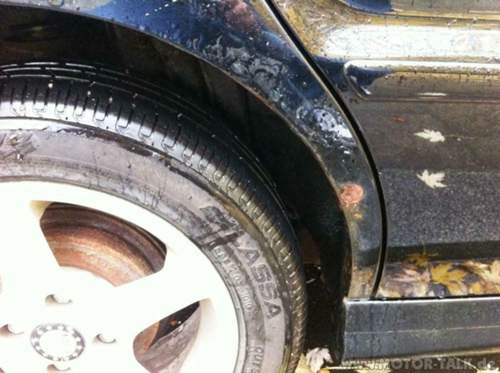

Ich würd gern die braune Pest beseitigen lassen und würd gern wissen was man für sowas zahlt?
Ist zwar ein 12 Jahre alter Polo aber das wird wohl nicht so schlimm sein hier im Passat Forum 😁
Ist der hintere Kotflügel, Farbe ist laut Schein "schwarz".. obs Metallic ist steht nicht drin!?

Bei dem Rost muss du fast damit rechnen, dass das Blech durch ist - dann muss geschweißt oder ein Teilersatz erfolgen.
Wo der Preis dann hingeht, kann ich dir nicht sagen.
Aber nur fürs Lackieren in einer freien Lackiererei, solltest du zw. 250-400,-€ rechnen.

Oh echt jetzt? 😰 Das ist viel zu viel für die Kiste, da werd ich wohl die Sache selber angehen müssen (=

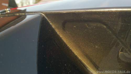

Hey hey, habe eben mein Auto aus der Waschstraße gezogen und beim Abtrocknen ist mir etwas sehr merkwürdiges aufgefallen. Ist es Rost? Ist in der Mulde für das Kennzeichen. Komme ich um eine Lackierung herum? mfg jojo
