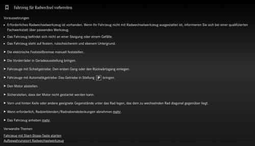

Hey,
habe da mal 2 Fragen zum Automatikgetriebe
- Reicht es zum Reifenwechsel das Auto auf "P" abzustellen oder sollte man noch was machen?
- Stellt Ihr euer KFZ mit "P" ab oder zieht Ihr noch selber die Handbremse um das Getriebe zu schonen?

Immer die Handbremse mit anziehen. Den richtigen Einsatz für die Wagenheberaufnahme besorgen.
Frage an meine beiden Vorredner: Fahrt ihr die Autos auch oder labert ihr nur drüber? 😉
Beim W177 wird beim Einlegen von P automatisch die Feststellbremse aktiviert. Das könnt ihr garnicht unterbinden.

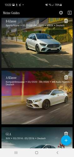

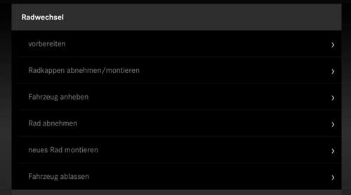

Die Bedienungsanleitung gibt es auch ganz wunderbar in der Mercedes Guides App … 🙂
iOS: https://apps.apple.com/de/app/mercedes-benz-guides/id4934971
Android: https://play.google.com/.../details?...

Die App-Version hat leider nicht den gleichen Umfang wie die gedruckte Betriebsanleitung. In der App steht auch, dass die App kein Ersatz dafür ist.
