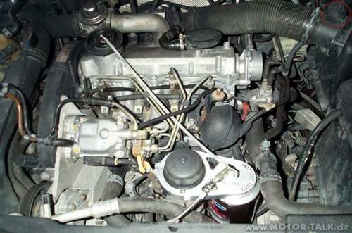

BITTE: WO FINDE ICH DEN LMM ???

Den LMM findest du direkt hinter dem Luftfilterkasten. Der ist an den Luftfilterkasten angeschraubt. Das hört sich als ob du ohne LMM herumfährst. Zieh einmal den Stecker ab und schau ob sich irgendwas verändert. Aber bitte keine 50km mit abgezogenem Stecker fahren falls Dieser überhaupt drauf ist.;)
