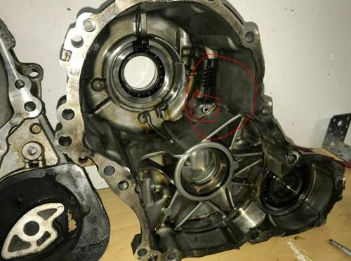

Ich habe vor 5 Tagen meine Sommerreifen aufgezogen. Jetzt habe ich beim Beschleunigen im Teillastbereich so ein Ruckeln. Also nicht wenn ich langsam beschleunige sondern wenn ich mittel oder voll beschleunige. Es hat dann eine Frequenz von ca. 1.5 bis 2 Mal pro Sekunde.
Ich habe hier schon einiges gelesen. Die Sicherung Nr. 178 für das VTG habe ich raus gemacht und das Ruckeln war weg.
Sieht dann nach VTG aus oder nach den Reifen. Ich habe heute die Winterreifen wieder drauf gemacht und das Ruckeln ist deutlich weniger zu vernehmen aber nicht ganz weg.
Ich habe von meinen 8 Reifen den Umfang vermessen. Die WR (Conti 225 55 17 mit *)haben alle 213.5 bis auf einer hat 213.7
Bei den Sommerreifen hatte ich mir einen Ersatzreifen besorgt, weil beim Wechsel im letzten Oktober habe ich gesehen, dass hinten rechts der Reifen nur innen bis auf das Gewebe abgefahren war. Ich habe dann einen Reifen besorgt der vom Profil her zu dem anderen Reifen gepasst hat. Die SR (Good Year 245 40 19 mit *)habe ich jetzt auch vermessen. Zwei haben 212.5 einer 212,4 und der letzte212.8.

So seit Dienstag habe ich mein Auto wieder und die Teile sind eingebaut.
Das komische ist, das Ruckeln ist jetzt weg, aber an den alten Lamellen die ich mitgenommen habe, konnte ich keinen Verschleiß sehen. Sonst kann ich für den Preis nicht meckern.

Nach dem die erste Euphorie verflogen ist, muss ich leider doch feststellen das es doch nicht ganz weg ist. Ich spure noch ein ganz leichtes Ruckeln beim beschleunigen unter Last. Es ist zwar nicht mehr so doll wie vorher, aber weg ist es nicht.
Gibt eigentlich nur zwei Gründe die in Frage kommen.
1. Das VTG ist doch schon was verschlissen
2. die Winterreifen mit den 2mm unterschiedlichen Umfängen sind dafür verantwortlich und wenn ich meine neuen Sommerreifen aufziehe, ist es dann ganz weg. Leider ist in meiner Werkstatt im Moment die Hölle los und ich werde wohl noch mindestens eine Woche warten müssen.
Und weil ich so ein misstrauischer Mensch bin, frage ich mich nun, ob die Werkstatt überhaupt das VTG gespült hat oder nicht. Läßt sich sicher nicht nachweisen. Und da es ein Getriebespezialist war, hofft er vielleicht dass ich dann das ganze VTG bei ihm machen lasse.

Angeblich hat der Getriebe Spezi den Stellmotor ausgebaut und dann eine selbst gebaute Spülvorrichtung zur Anwendung gebracht. Er meinte er bekommt es ordentlich gepült
Das halte ich für nicht möglich. Wenn er den VTG Stellmotor ausbaut, dann hat er eine Metallscheibe mit Kerbe im Weg, welche sich nicht weiter ausbauen lässt. Denn dort ist auch schon die Spindel fest montiert. Ich habe das VTG ja damals auseinandergebaut und es gibt m.E. derzeit keinen Weg das System gründlich vom alten Öl zu befreien ohne es auszubauen.
Warum er Dir den Schmarn mit dem Stellmotor erzählt, kannst Du ihn ja mal fragen. Vorallem, was es ihm bringt. 😁😁
Besorge Dir einen neuen Lamellensatz und lass ihn einbauen, danach ist Dein Thema erledigt. Viel mehr, kann bei dem Ding bei Deinem Fehlerbild nicht defekt sein.
